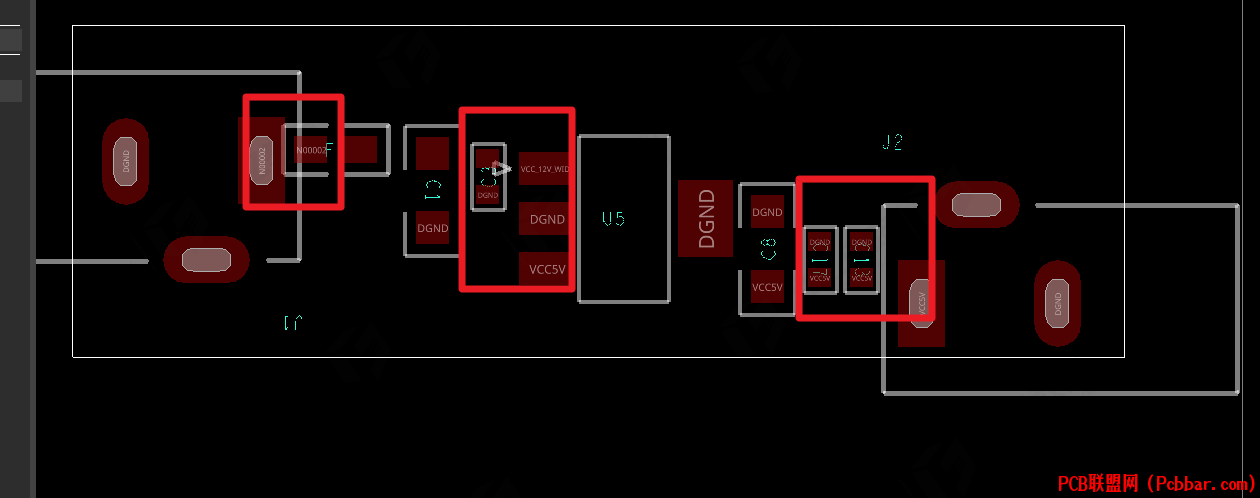

电感不能横向放置吗?还是说放置方向只是方便铺铜连接在一起

LDO里面哪来的电感?

元器件的间距太近了  要稍微拉大一些

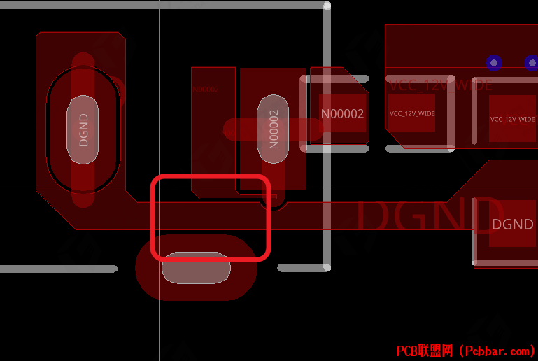

这里的铜与铜是不是太近了一些呢

铜皮不要铺成直角
