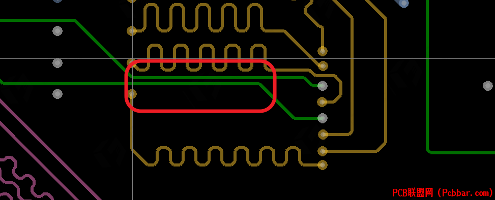

发表于 2024-7-12 15:54:05 | 显示全部楼层
间距是不是太近了
7615
3万
36992
最佳新人
发表于 2024-7-12 15:54:31 | 显示全部楼层
RX  TX的信号修一下3W的间距
