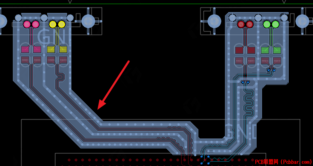

            SATA接口设计 :了解SATA接口的外观,结构一般放在板边处插拔,SATA主要信号是2对差分,布局工整对齐,差分线需要等长处理,需要做100欧阻抗,走线能走表层,优先表层。等长处理 差分线对内和对外都需要在5miL范围。另外需要立体包地,一段距离打地孔。

不用铺铜包地,报个粗的地线就可以了 ,过孔打均匀,50-100mil一个就行
