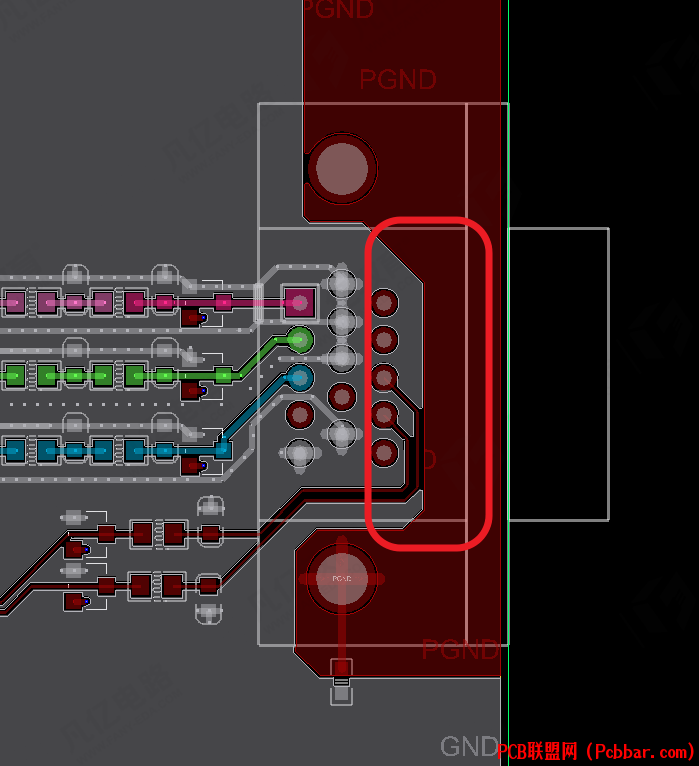

          VGA设计心得: VGA接口靠近板边根据结构设计摆放, VGA重要的是红绿蓝3条主要信号,需要做包地的处理。布局的时候根据原理图进行一字型摆放。布局完一个,可以使用复用功能。包地的GND孔需要一段距离摆放,可以使用快捷打孔方式。VGA的接口地和数字地需要隔开,可以使用anti线隔开。

不同的地的铜皮间距有点小,一般保证在1mm以上

其他没啥问题
