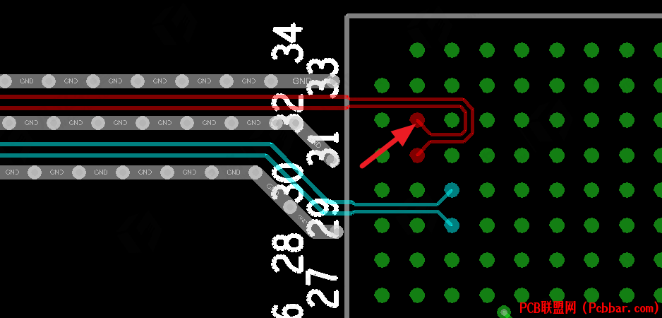

发表于 2024-6-30 23:05:37 | 显示全部楼层 |阅读模式
布局:
光口模块、电源电路、mcu都靠近摆放;
布线:
1.两对差分要进行3d立体包地处理;
2.光口模块的机壳地与主板的信号地要隔开处理;

发表于 2024-7-1 09:51:25 | 显示全部楼层
光口的差分做下对内补偿,误差5mil
7615
3万
36992
最佳新人
发表于 2024-7-1 09:51:58 | 显示全部楼层
其它没啥问题

发表于 2024-7-3 00:19:23 | 显示全部楼层
好的,已补做差分对内等长5mil
