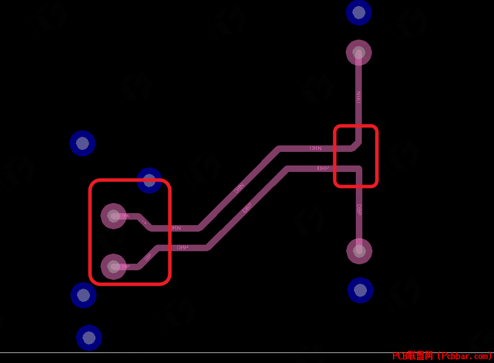

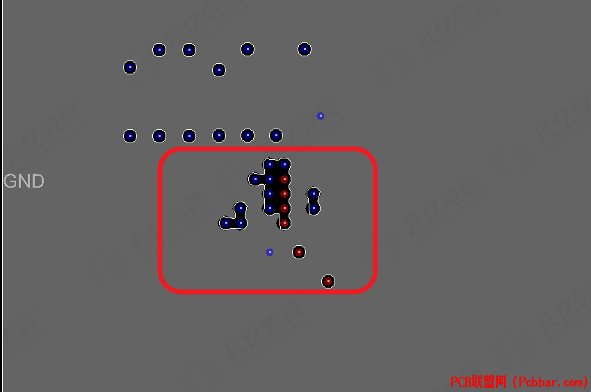

设计时变压器靠近网口接口,复位信号尽量靠近以太网转换芯片,有可能的话尽量远离时钟信号和差分信号。时钟信号尽量靠近以太网转换芯片,尽量远离板边和其他高频信号。差分信号尽量走表层,减少换孔次数,差分信号对内等长5mil。txrx信号分别进行等长,等长误差100mil,如果网口集成了变压器的情况,需要在接口位置进行挖空处理,如果没有集成仅需挖空变压器即可。

发表于 2024-7-1 09:36:07 | 显示全部楼层
芯片里面可以加个区域规则,把过孔到铜皮的间距设置小一些,不然平面层的铜皮全部被割裂

发表于 2024-7-1 09:37:42 | 显示全部楼层
差分走线要优化下,尽可能耦合,按间距走线,不要出现直角

发表于 2024-7-1 09:39:03 | 显示全部楼层
走线的位置 要满足3W规范

发表于 2024-7-1 09:40:14 | 显示全部楼层
做等长的时候,蛇形线gap间距要要满足3倍线宽
