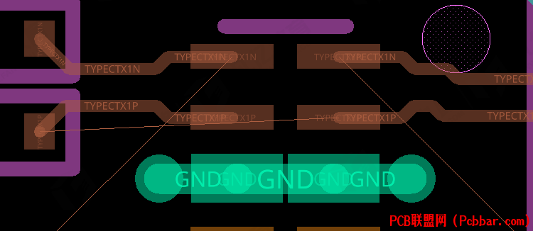

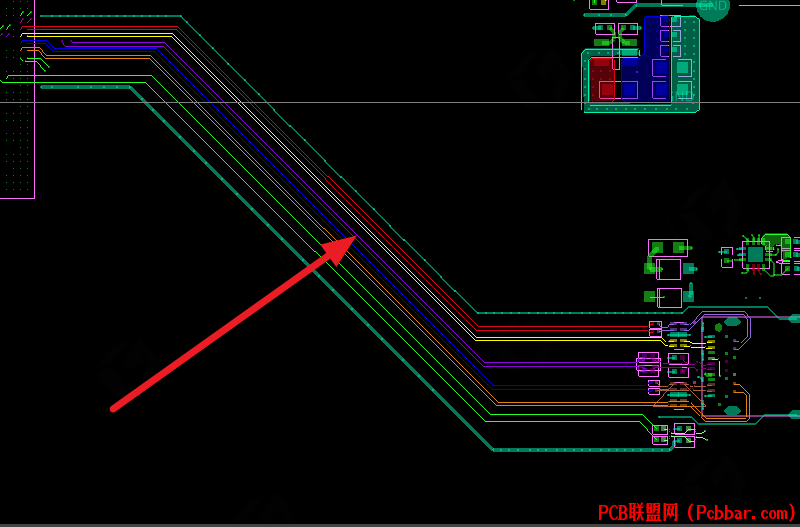

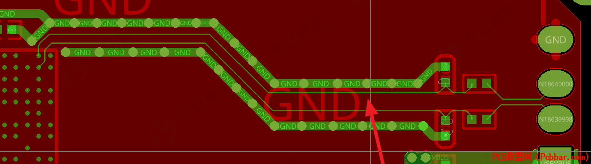

学习关于USB接口的pcb设计及注意事项
wyq USB rev1.brd
564.14 KB, 下载次数: 1, 下载积分: 联盟币 -5
wyq USB Rev2.0.brd
1.04 MB, 下载次数: 1, 下载积分: 联盟币 -5

发表于 2024-6-28 14:53:48 | 显示全部楼层
usb信号要按差分要求布线,这间距都不满足了

发表于 2024-6-28 14:54:35 | 显示全部楼层
短路要处理一下

发表于 2024-6-28 14:55:04 | 显示全部楼层
出线要尽可能按差分的要求出线

发表于 2024-6-28 14:55:45 | 显示全部楼层
这些孔都没有网络,要要改为地过孔

发表于 2024-6-28 14:56:43 | 显示全部楼层
该打的地孔打上,GND02层铺上地平面,地才连接的上

发表于 2024-6-28 14:57:12 | 显示全部楼层
开路要处理一下

发表于 2024-6-28 14:58:09 | 显示全部楼层
差分的间距要拉大,一般是15-20mil左右,有空间的情况下单根包地处理,没有空间,整组包地
