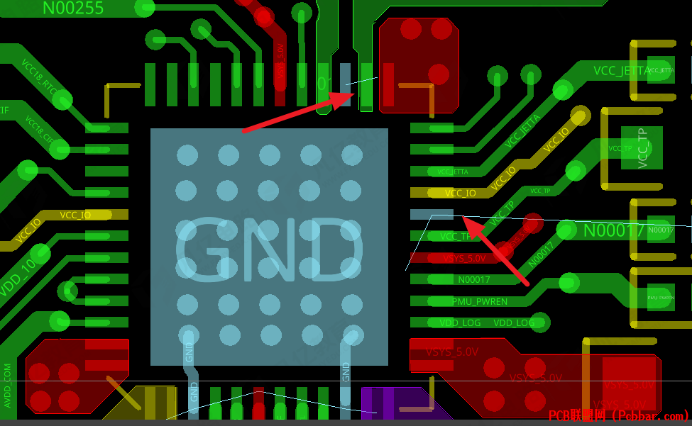

发表于 2024-6-27 18:50:37 | 显示全部楼层 |阅读模式
PMU的学习及学**结
wyq PMU Rev1.brd

发表于 2024-6-28 14:49:24 | 显示全部楼层
优化下这里的线路,让dc-dc接电感的输出尽量宽一些
7615
3万
36992
最佳新人
发表于 2024-6-28 14:50:05 | 显示全部楼层
打孔 连接上,或者连接到中间的散热焊盘
7615
3万
36992
最佳新人
发表于 2024-6-28 14:51:28 | 显示全部楼层
出焊盘的位置尽可能加粗,与焊盘同宽
7615
3万
36992
最佳新人
发表于 2024-6-28 14:52:02 | 显示全部楼层
其它问题不大
