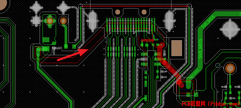

发表于 2024-6-27 13:56:04 | 显示全部楼层 |阅读模式
学习心得:
1,对原理图的简单理解
2,结构器件的放置与对齐、整体布局规划、各个模块的布局、布局整体优化
3,叠层设置以及阻抗线宽的设置、规则管理器的讲解、FANOUT、布线规划、各个模块布线以及重要信号线处理方法、电源平面分割以及小电源处理
4、丝印处理、整板铺地铜处理以及放置地过孔、DRC检查以及设计状态查验
5、光绘层与钻孔的设置与添加、输出光绘与钻孔文件、输出贴片坐标与PDF装配图、光绘文件打包
6,对整版的布局布线有了一个清晰的认识与感悟,理清了设计方向
7,对重要信号有了比较清晰的划分,以及布线的优先级的划分,以及对包地打孔跟深层次的认识余理解,对完整参考地平面有了清晰的认识与理解
8,对众多电源有了更对的认识与处理方法,以及整体的放置有了思考的方向

发表于 2024-6-28 14:44:05 | 显示全部楼层
差分包地的路径要均匀打地过孔,然后做对内等长
7615

发表于 2024-6-28 14:45:50 | 显示全部楼层
phy芯片出来的rx tx信号要做3W间距处理
7615

发表于 2024-6-28 14:47:05 | 显示全部楼层
这个电源改往上挪一下,尽量保证差分下面的地是完整的
7615

发表于 2024-6-28 14:47:58 | 显示全部楼层
其他没有什么大问题,做的不错
