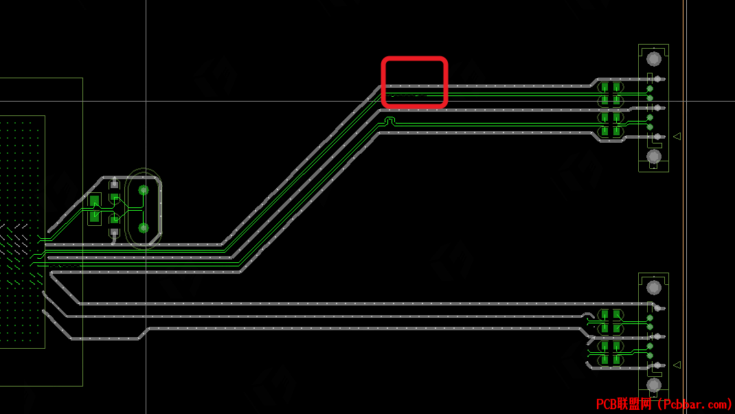

[作业已审核] 王靓--SATA模块PCB设计作业

布局:
1)座子需要靠近板边放置,便于插拔;
2)晶振单元需要靠近芯片放置;
布线:
1)差分对尽量走表面,差分过孔附近需要放置回流地过孔;
2)差分对内、对间需要做等长处理;
3)差分信号需要3D包地处理;
4)晶振的两跟信号线需要做差分,并3D包地处理;

发表于 2024-6-28 14:39:49 | 显示全部楼层
这个等长补偿也应该在bga出线位置补偿

发表于 2024-6-30 23:00:42 | 显示全部楼层
已根据建议修改走线。
