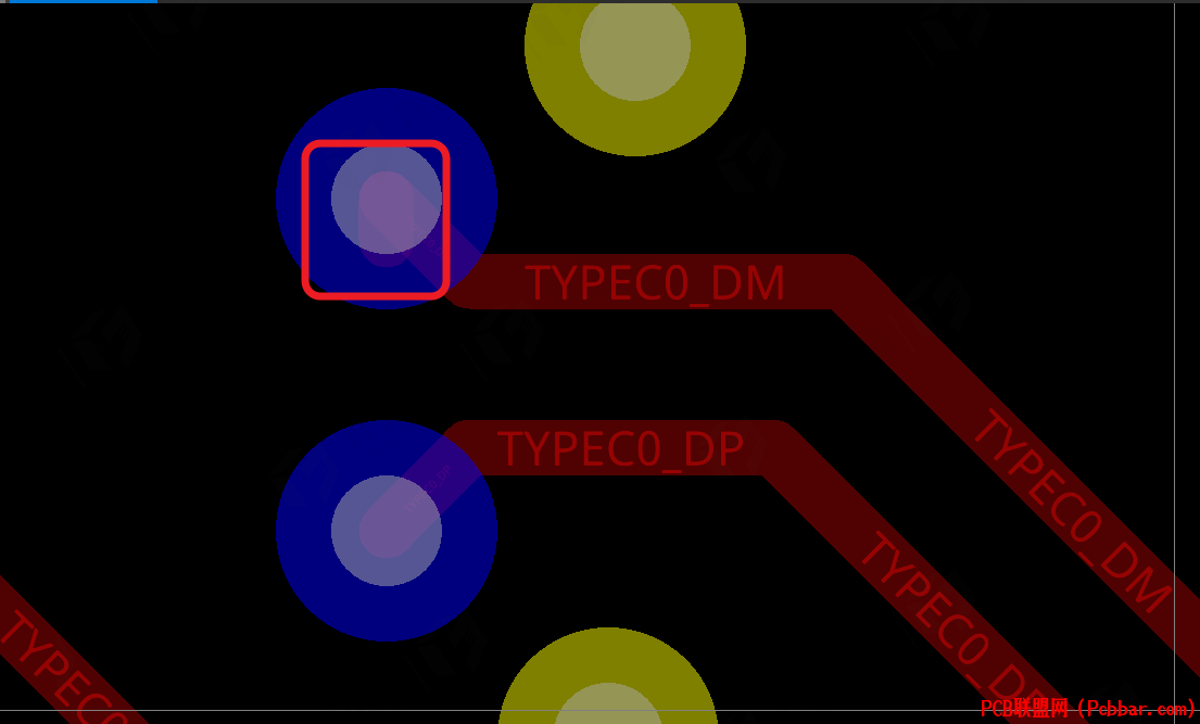

发表于 2024-6-23 23:14:01 | 显示全部楼层 |阅读模式
       USB及typec板布局走线心得。
USB_2_0_20240601.brd

发表于 2024-6-28 14:34:11 | 显示全部楼层
差分要做一下对内的长度补偿,误差5mil
7615
3万
36992
最佳新人
发表于 2024-6-28 14:36:03 | 显示全部楼层
做的差分线里面不要有线头
7615
3万
36992
最佳新人
发表于 2024-6-28 14:36:35 | 显示全部楼层
其它没啥问题

发表于 2024-7-1 00:17:56 | 显示全部楼层
   老师,修改DP和DM等长5MIL。
