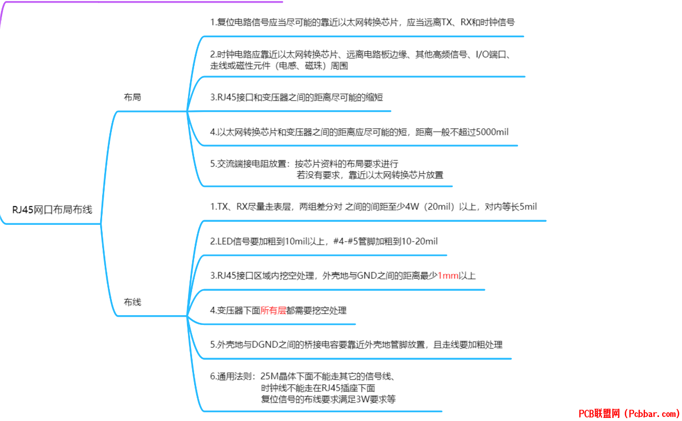

本次作业心得:
1.复位电路信号应当尽可能的靠近以太网转换芯片,应当远离TX、RX和时钟信号
2.时钟电路应靠近以太网转换芯片、远离电路板边缘、其他高频信号、I/O端口、走线或磁性元件(电感、磁珠)周围
3.RJ45接口和变压器之间的距离尽可能的缩短
4.以太网转换芯片和变压器之间的距离应尽可能的短,距离一般不超过5000mil
5.TX、RX尽量走表层,两组差分对 之间的间距至少4W(20mil)以上,对内等长5mil
6.变压器下面所有层都需要挖空处理

没问题
