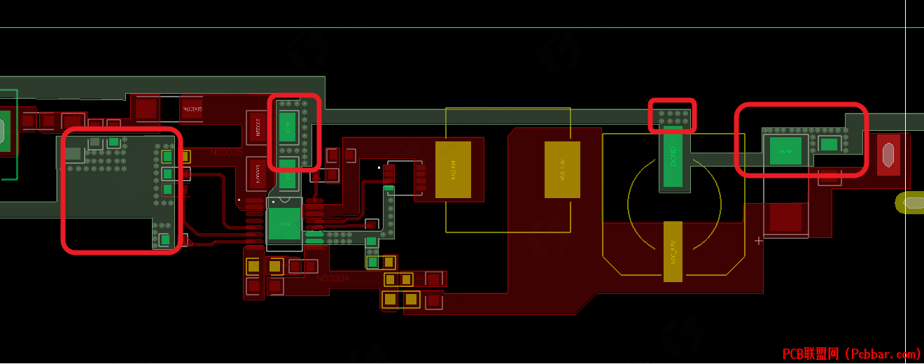

自学习pcb设计课程以来,本打算尽快完成学习,学了才发现,很多PCB 设计方法及规则都不了解,要做到每节课都要做笔记,也要反复去画,去思考布局布线,这是第一次作业,望老师进行点评,谢谢

发表于 2024-6-21 15:06:51 | 显示全部楼层
铺铜的时候,尽量不要铺成直角,要135度

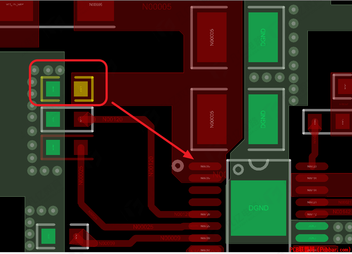

发表于 2024-6-21 15:07:53 | 显示全部楼层
小电容要靠近ic管脚摆放

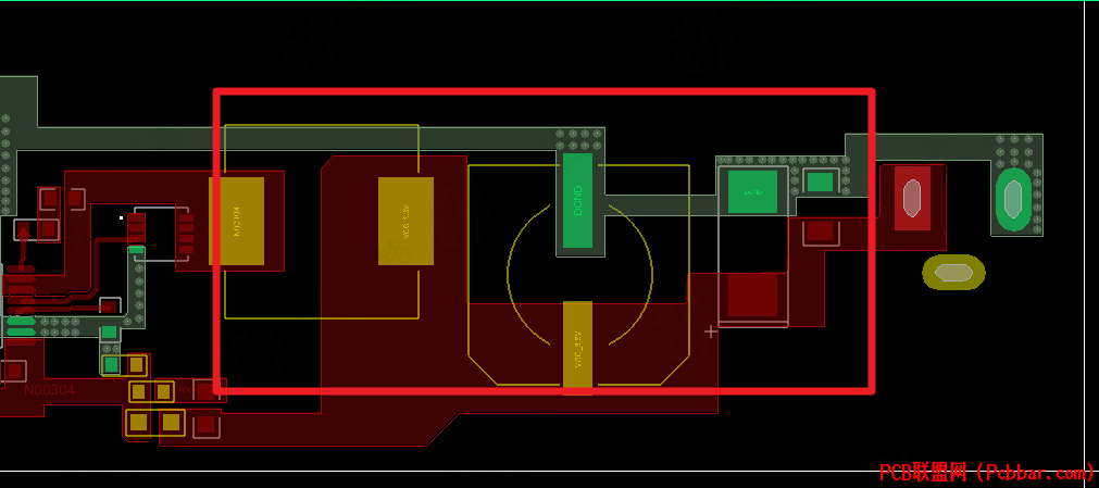

发表于 2024-6-21 15:09:15 | 显示全部楼层
这些器件可以中心对齐,然后把铜皮铺好看一些

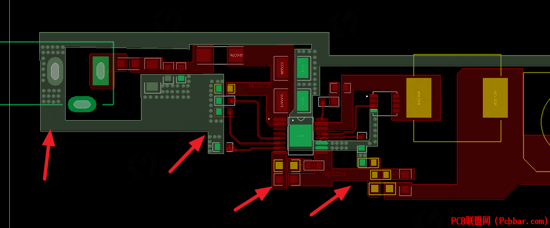

发表于 2024-6-21 15:09:44 | 显示全部楼层
过孔的间距要稍微大一些
