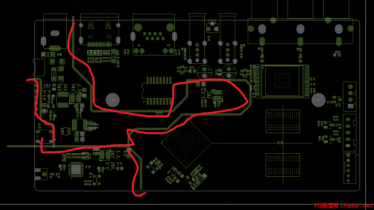

发表于 2024-6-17 14:52:53 | 显示全部楼层
hdmi信号要一起做等长,包地的地线上的过孔尽量保持均匀

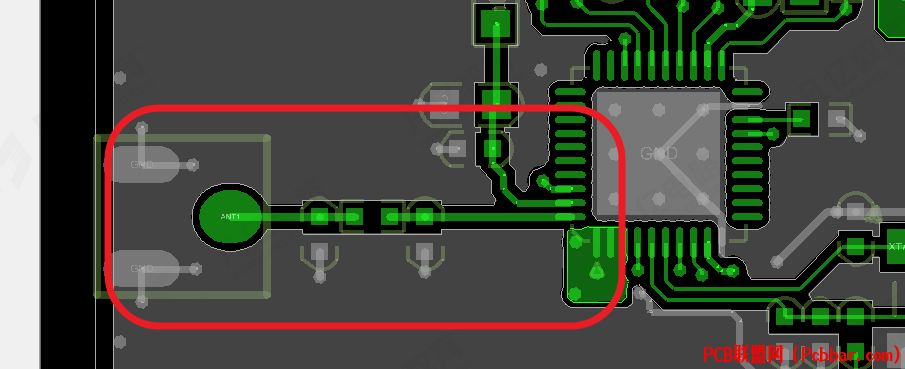

发表于 2024-6-17 14:58:03 | 显示全部楼层
天线部分做一个隔层参考
7615
3万

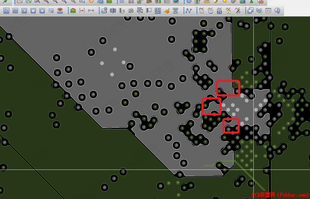

发表于 2024-6-17 14:59:41 | 显示全部楼层
L2层过孔到铜皮的间距不能太大了 目前铜皮被割裂
7615
3万

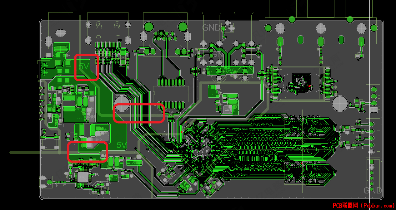

36992
最佳新人
发表于 2024-6-17 15:02:43 | 显示全部楼层
平面割裂太多 导致大铜皮载流不够
