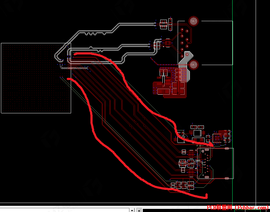

USB,Type C模块布局串接阻容、ESD器件靠近接口,同时需留出1.5mm的距离。走差分线时尽量保证距离最短,需要包地处理,对内等长5mil的差距。尽可能的少换层,如需换层就要在换层的位置打上地过孔,保证回流。差分对要确保90欧姆的阻抗,走线尽量耦合。
USB2.0一对差分信号,3.0三对差分信号,TYPEC6对差分信号,在进行设计过程中,优先考虑差分线,差分信号至少一面紧邻地平面,两侧紧邻地平面更好。

按阻抗线宽走,不要走这么粗,

整组包地的地线上要打地过孔

其它没啥问题
