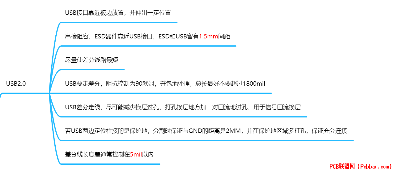

本次学习作业心得:
USB差分走线,尽可能减少换层过孔,打孔换层地方加一对回流地过孔,用于信号回流换层
差分线长度差通常控制在5mil以内

发表于 2024-6-17 14:47:28 | 显示全部楼层
没问题
