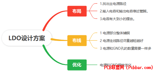

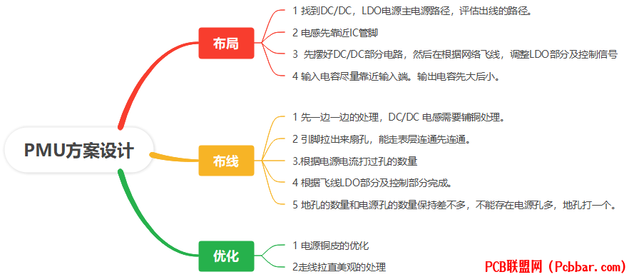

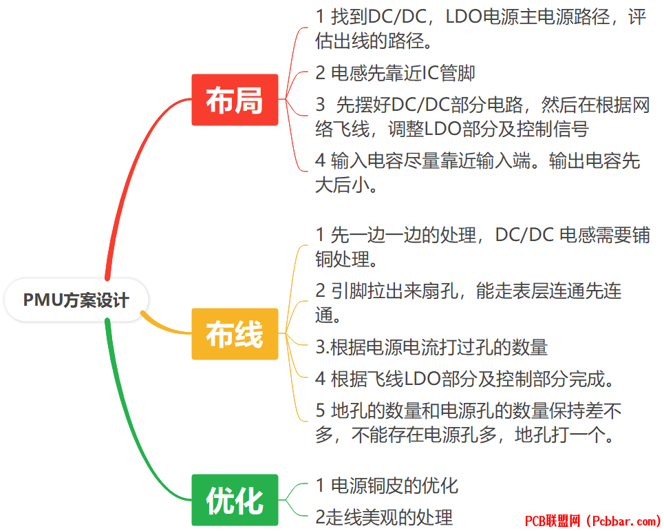

          Ldo和PMU部分电源处理布局及走线总结
                     LD0部分
                    PMU 部分

发表于 2024-6-17 14:46:54 | 显示全部楼层
做的挺好,没啥问题
