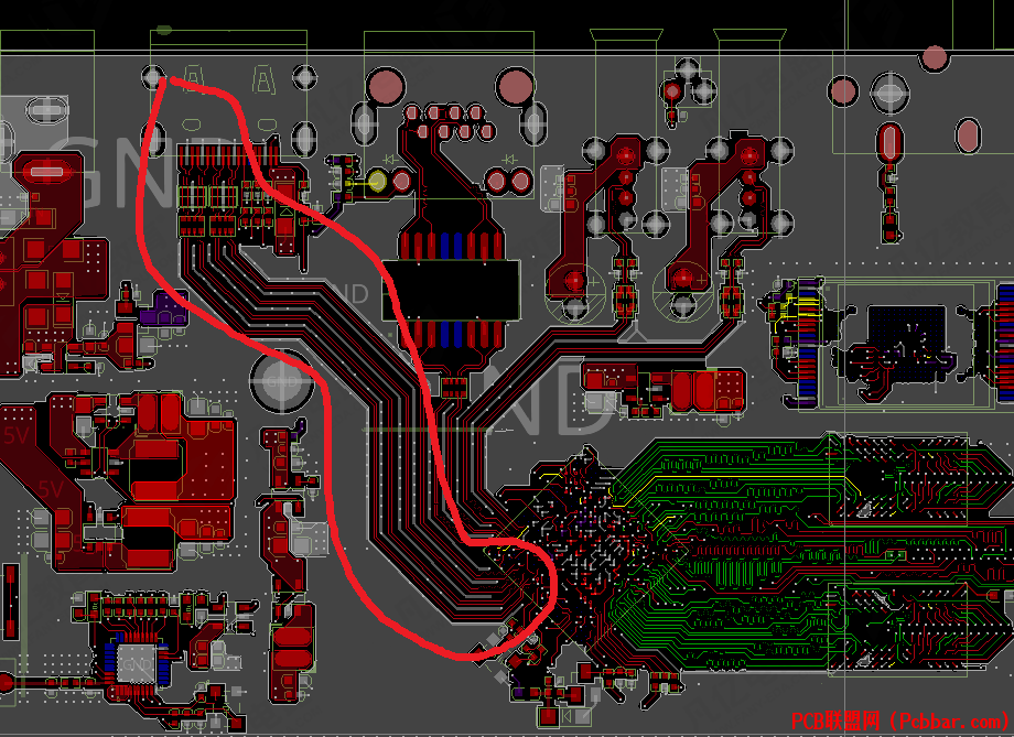

[作业已审核] 韩保军第26次作业h3机顶盒pcb设计

发表于 2024-6-11 20:48:44 | 显示全部楼层 |阅读模式
时间有点长 还好出来了
AUTOSAVE.brd
3.62 MB, 下载次数: 1, 下载积分: 联盟币 -5

发表于 2024-6-17 14:33:42 | 显示全部楼层
HDMI信号要整组做一下等长

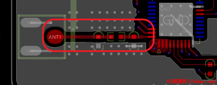

发表于 2024-6-17 14:35:42 | 显示全部楼层
天线部分做一下隔层参考

发表于 2024-6-17 14:36:14 | 显示全部楼层
其它部分问题不大,都做的挺好的
