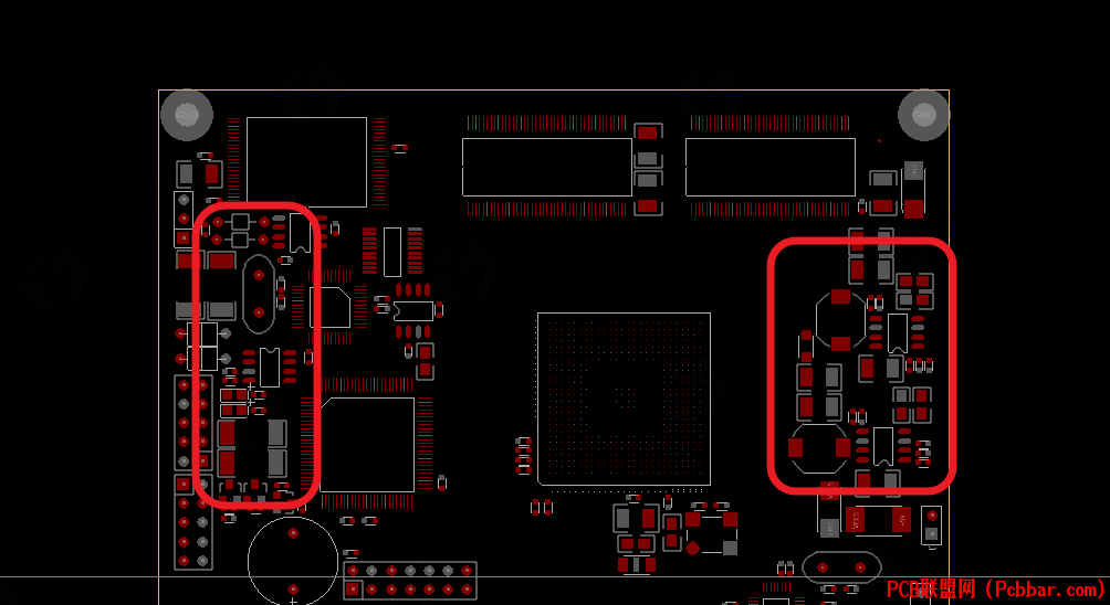

发表于 2024-6-10 21:23:17 | 显示全部楼层 |阅读模式
添加整板GND网络缝合孔时,需要先将顶底层非GND网络的动态铜皮转换为静态铜皮,否则动态铜皮会自动避让增加的GND过孔
dm642_manufacture.zip
2.2 MB, 下载次数: 0, 下载积分: 联盟币 -5
37
271
1679
1679
发表于 2024-6-11 22:43:56 | 显示全部楼层
文件更新,挖空顶层BGA芯片下的GND网络铜皮
manufacture_240611.zip
2.1 MB, 下载次数: 1, 下载积分: 联盟币 -5
7615
3万
36992
最佳新人
发表于 2024-6-17 14:42:38 | 显示全部楼层
元器件之间的间距可以稍微的摆开一些,不用这么近,
7615
3万
36992
最佳新人
发表于 2024-6-17 14:44:18 | 显示全部楼层
其它布局布线都做的挺好,微信找下我,我发个复杂的案例给你, 考察下你的水平
