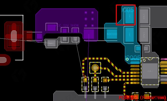

DC-DC&LDO&PMU模块作业,麻烦老师审核一下,谢谢

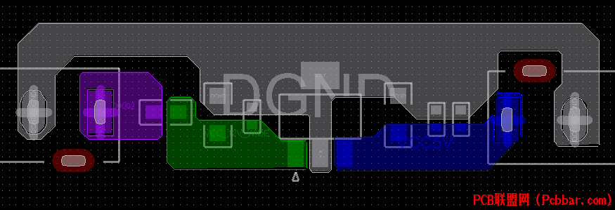

LDO模块gnd网络焊盘就近接地,靠近焊盘打孔

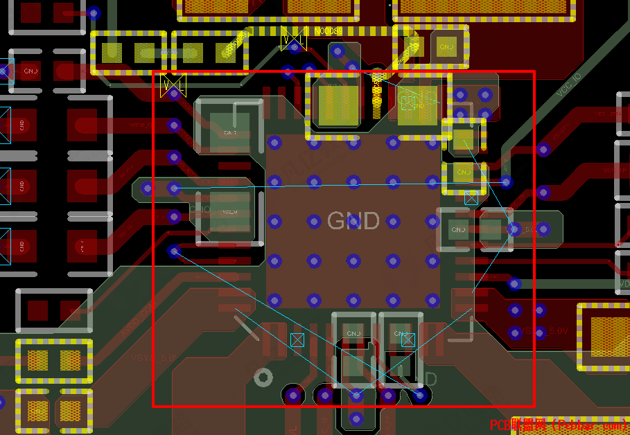

DCDC模块GND网络存在没连接的焊盘,GND应在芯片下方打孔连接到底层
电源输入应连接到第一个电容前方

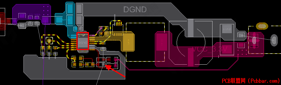

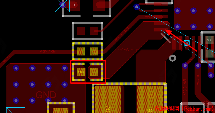

pmu模块器件靠经管脚放置,多处飞线未连接
