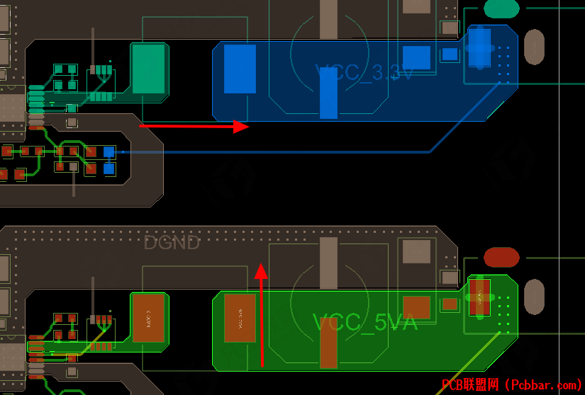

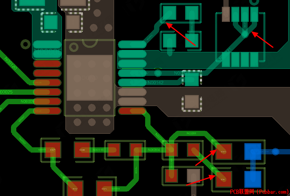

总结:
1. 在进行电源模块布局过程中,摆放位置不够合理,导致在布线时总需要不断调整布局才能达到走线通顺的目的。
2. 软件操作还不熟练,有时会忘记快捷键,需要回去翻笔记。
3. 在铺铜时没有铺到对应的class,导致中途返工。
疑问:为啥进行模块复用后,复用模块铺铜的颜色和我自己设计的颜色不一样,整个模块看着很花

布局可以在优化,器件尽量中心对齐,相邻器件尽量整齐美观
发表于 2024-6-17 11:50:22 | 显示全部楼层
相邻电路大电感应朝不同方向垂直放置,在学习过程中养成这个好习惯

焊盘出线不要从四角、长边出线,布线尽量避免锐角
