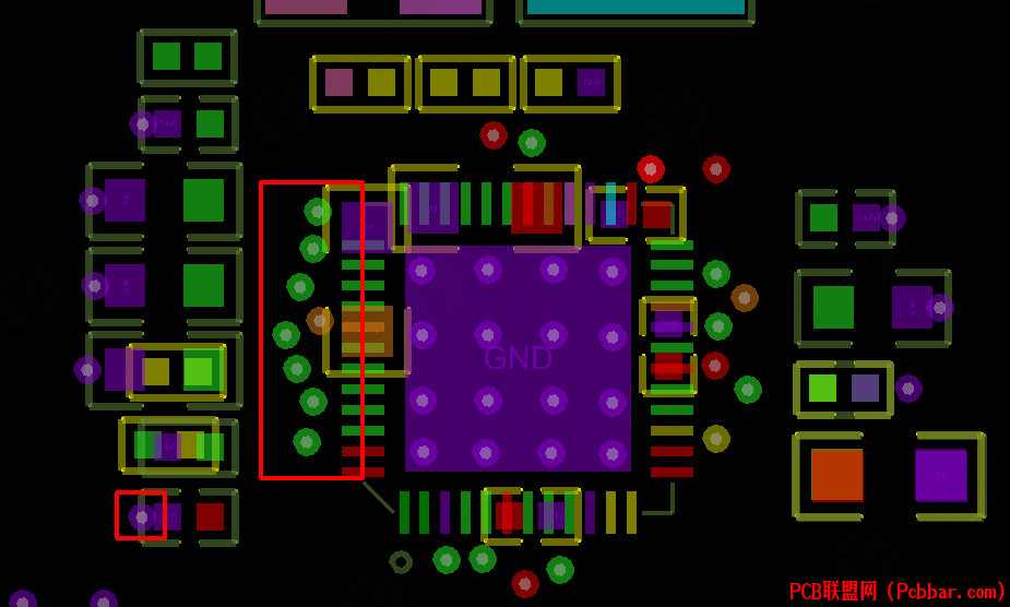

PMU布线要点:
       1.电源输出端,滤波电容后打孔,不打在电感后面,接入其他网络时,滤波电容的最后一个孔处接,以确保起到滤波作用
       2.BOTTOM层的器件要与TOP层连接,不要忘了处理BOTTOM层的走线
       3.电源走线要尽量加粗,反馈线加粗10mil
       4.布局、走线、铺铜要美观
       5.地的处理,尽量放在一起,整片连
PMU_1.brd
990.85 KB, 下载次数: 1, 下载积分: 联盟币 -5

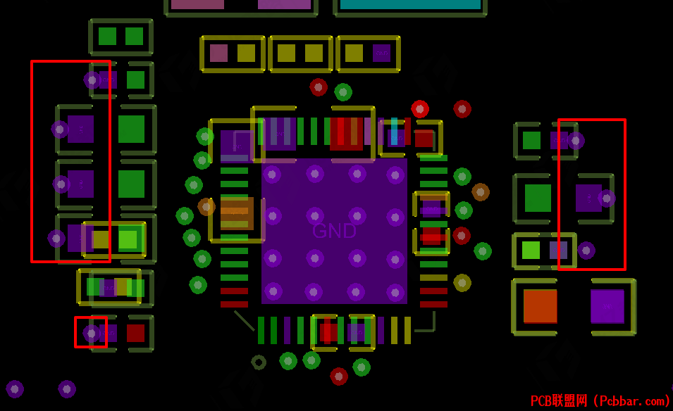

发表于 2024-6-17 10:19:03 | 显示全部楼层
反馈信号加粗不是只加粗前半段走线,是整个信号从电容到芯片管脚整个线路加粗
发表于 2024-6-17 10:22:36 | 显示全部楼层
过孔到焊盘应保持最少4mil以上间距,不要靠的太近不要重叠
发表于 2024-6-17 10:26:17 | 显示全部楼层
过孔应错开上下分别横向对齐,打孔保持一定间距
