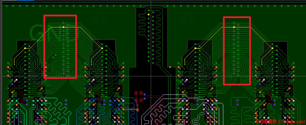

4片DDR3芯片布线设计
1、参考老师的教学视频,为了锻炼布线能力,选择较小尺寸的板布局布线。
2、拓扑选择T点布线。
4XDDR3_T1.zip

发表于 2024-6-17 14:10:39 | 显示全部楼层
这个T点往下移动一些,横向走线就不会那么往上拱了

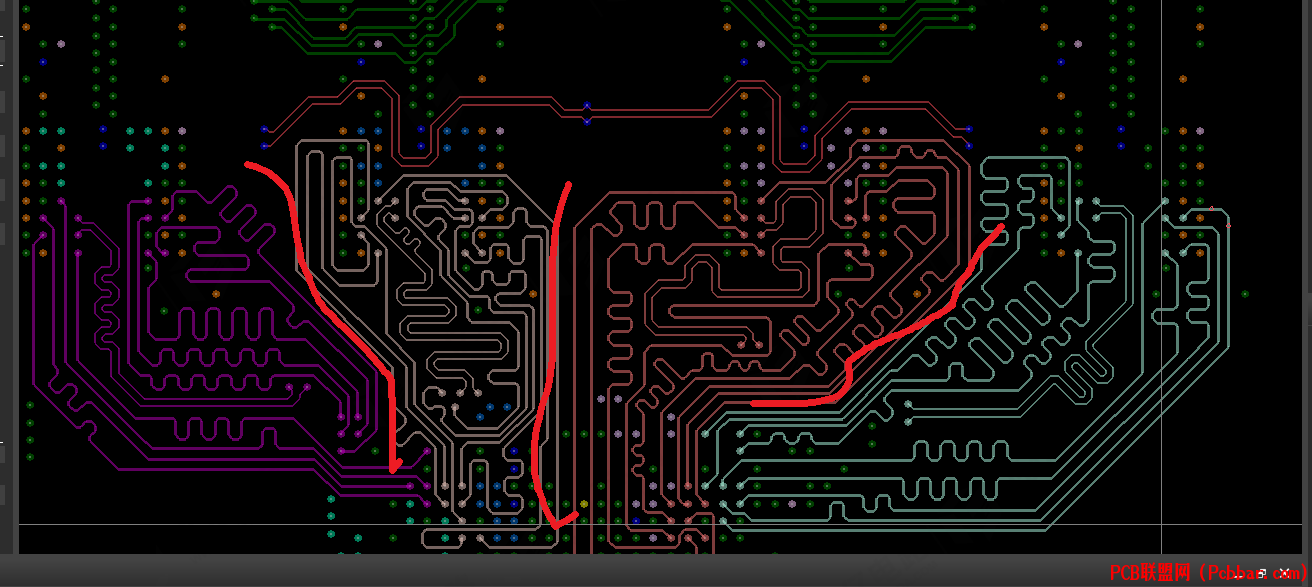

发表于 2024-6-17 14:11:32 | 显示全部楼层
走线尽量满足3W间距

发表于 2024-6-17 14:12:29 | 显示全部楼层
不同组的信号,间距拉开一些。,能用地线隔开最好

发表于 2024-6-17 14:12:37 | 显示全部楼层
其它问题不大
