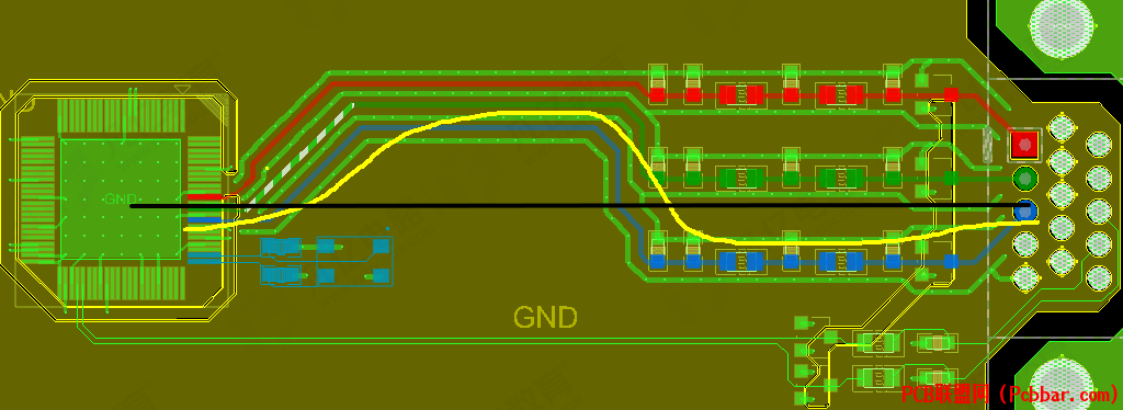

布局:
1)VGA插座靠近板框边缘放置,便于拔插;
2)R/G/B三路信号要均匀摆放,使三路的信号线走直线,尽量少弯曲;
3)R/G/B三路信号,摆放好一路,另外两路使用复用模块;
4)R/G/B三路信号需要远离高频信号;
布线:
1)从VGA出来的R/G/B信号线需要加粗处理,不考虑阻抗问题;
2)R/G/B信号线之间需要间隔20mill,且每一路都需进行包地处理;
3)CPU需要加地孔,考虑散热问题;
4)VGA的机壳地(模拟地)需要与模块的数字地用80mill的分隔带进行隔离开;
VGA.brd

发表于 2024-6-17 09:57:42 | 显示全部楼层
走线尽量直,走线尽量保持间距减少弯曲

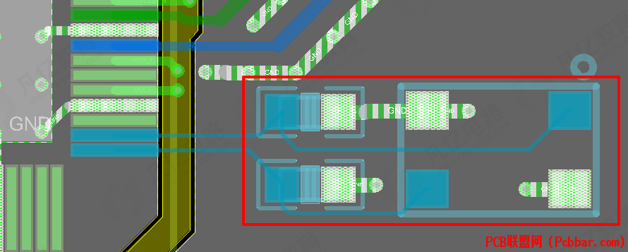

发表于 2024-6-17 10:08:02 | 显示全部楼层
晶振需要走内差分,并包地处理,在地线上均匀的打上地过孔

发表于 2024-6-24 21:55:28 | 显示全部楼层
凡亿伍老师 发表于 2024-6-17 09:57
走线尽量直,走线尽量保持间距减少弯曲
已按照建议修改。
VGA.brd
962.88 KB, 下载次数: 0, 下载积分: 联盟币 -5
