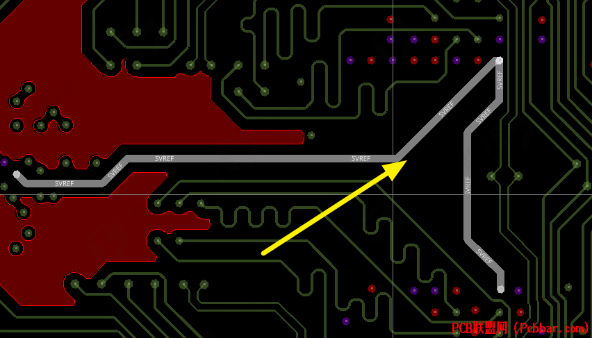

6层全志h**cb设计
新建文件夹.zip

发表于 2024-6-4 15:05:22 | 显示全部楼层
vref不要走这么大一个锐角

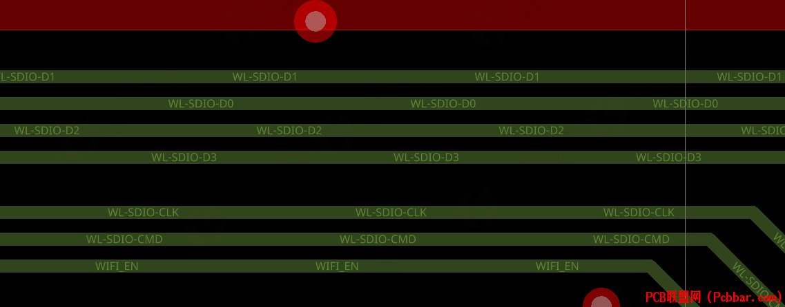

发表于 2024-6-4 15:06:06 | 显示全部楼层
wifi模块的单端信号要控制3w间距
