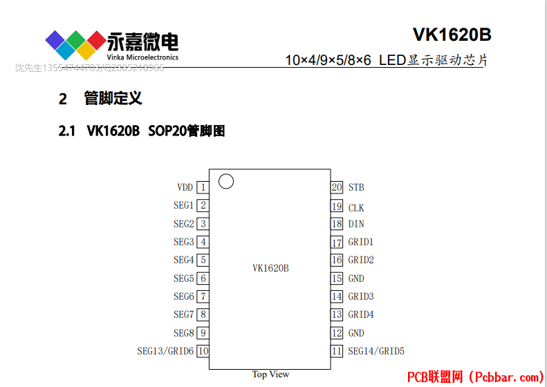

产品型号:VK1620B
产品品牌:永嘉微电/VINKA
封装形式:SOP20
概述
VK1620B是一种数码管或点阵LED驱动控制专用芯片,内部集成有3线串行接口、数据锁存器、LED 驱动等电路。SEG脚接LED阳极,GRID脚接LED阴极,可支持10SEGx4GRID、9SEGx5GRID、8SEGx6GRID的点阵LED显示面板。适用于要求可靠、稳定和抗干扰能力强的产品。Z95+70
特点
• 工作电压 3.0-5.5V
• 内置 RC振荡器
• 8个SEG脚,4个GRID脚,2个可配置SEG/GRID复用脚
• SEG脚只能接LED阳极,GRID脚只能接LED阴极
• 3线串行接口
• 8级整体亮度可调
• 内置显示RAM为12x8位
• 内置上电复位电路
• 抗干扰能力强
• 封装SOP20(300mil)(12.80mm×7.50mm PP=1.27mm)
