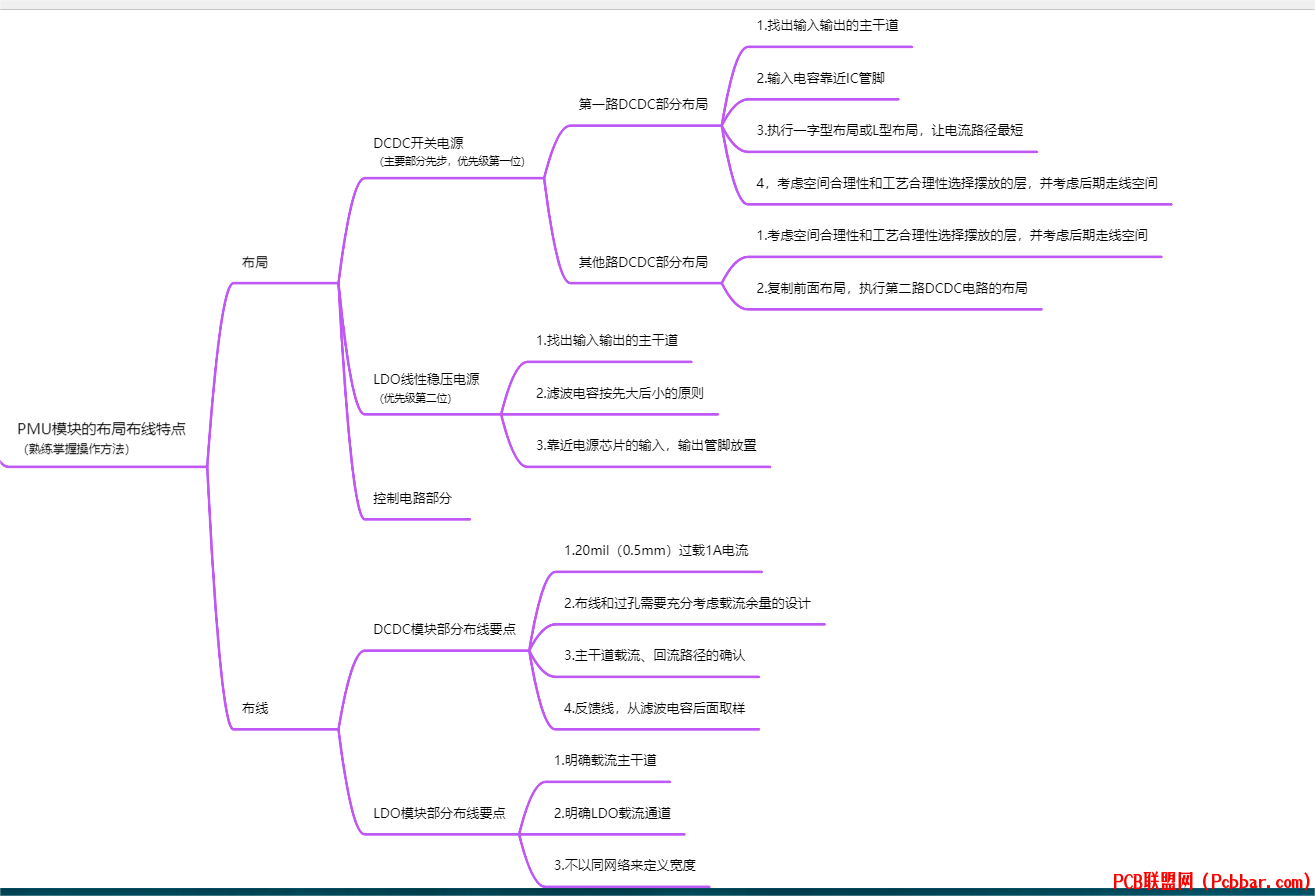

本次作业学习心得:
DCDC模块部分布线要点
  1.20mil(0.5mm)过载1A电流
  2.布线和过孔需要充分考虑载流余量的设计
  3.主干道载流、回流路径的确认
  4.反馈线,从滤波电容后面取样
LDO模块部分布线要点
  1.明确载流主干道
  2.明确LDO载流通道
  3.不以同网络来定义宽度
PMU模块的散热处理方案
  1.金属导热
  2.散热焊盘的添加
  3.大面积的GND铜皮连接

发表于 2024-5-27 11:15:20 | 显示全部楼层
没什么问题
