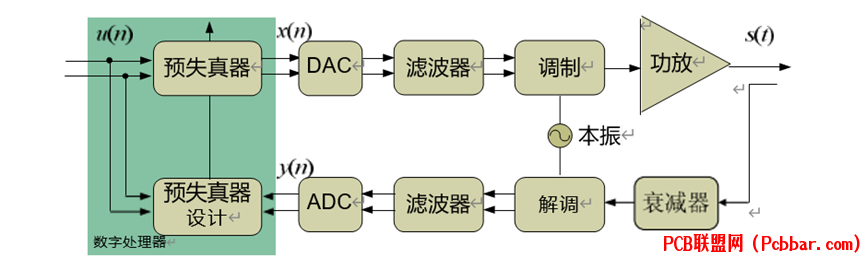

非线性是射频功放的固有特性,其非线性失真表现为信号幅度和相位的失真。当不存在记忆效应时,一定幅度的信号通过非线性功放后,输出信号幅度的增益 随着输入信号幅度而变化,同时相位的改变量也随输入信号幅度而变化。
功放的非线性失真特性及常用的非线性指标,包括幅度/幅度和幅度/相位失真特性、1dB 压缩点、三阶交调系数、邻近通道功率比、误差矢量幅度及归一化均方误差。
典型的数字预失真(DPD)系统框图如下图所示。首先在数字域中利用预失真器对输入信号 u(n)进行预处理;然后将预处理后的信号x(n)经过上变频通道(包括数模转换、滤波、正交上变频调制)后送入射频功放;最后经功率放大后的射频信号s(t)由天线发射出去。若预失真器与功放的非线性特性相逆,则功放输出信号为线性放大的射频信号。为了设计与功放非线性特性相逆的预失真器,需要将功放输出信号s(t)经耦合衰减后反馈回来,反馈信号经过下变频通道(包括正交下变频解调、滤波、模数转换)后得到含有失真信息的基带信号y(n),然后利用输出信号和反馈信号就可设计出相应的预失真器。
