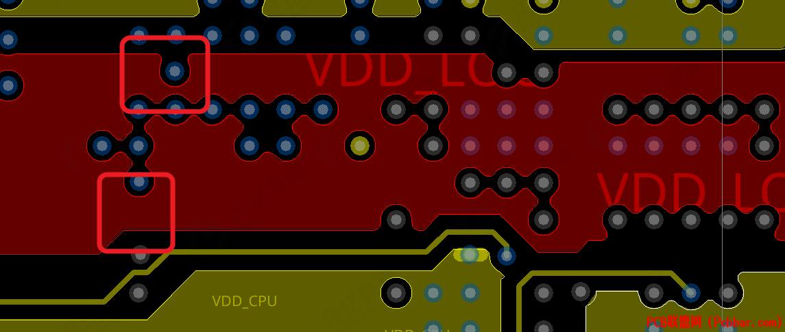

发表于 2024-5-27 11:21:34 | 显示全部楼层
bga里面个过孔到铜皮的间距可以设置小一些,不然地都断掉了

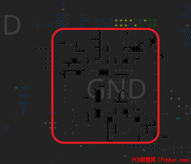

发表于 2024-5-27 11:24:28 | 显示全部楼层
割裂的比较多,要补一补

发表于 2024-5-27 11:24:57 | 显示全部楼层
这个位置也是一样,要补一补
