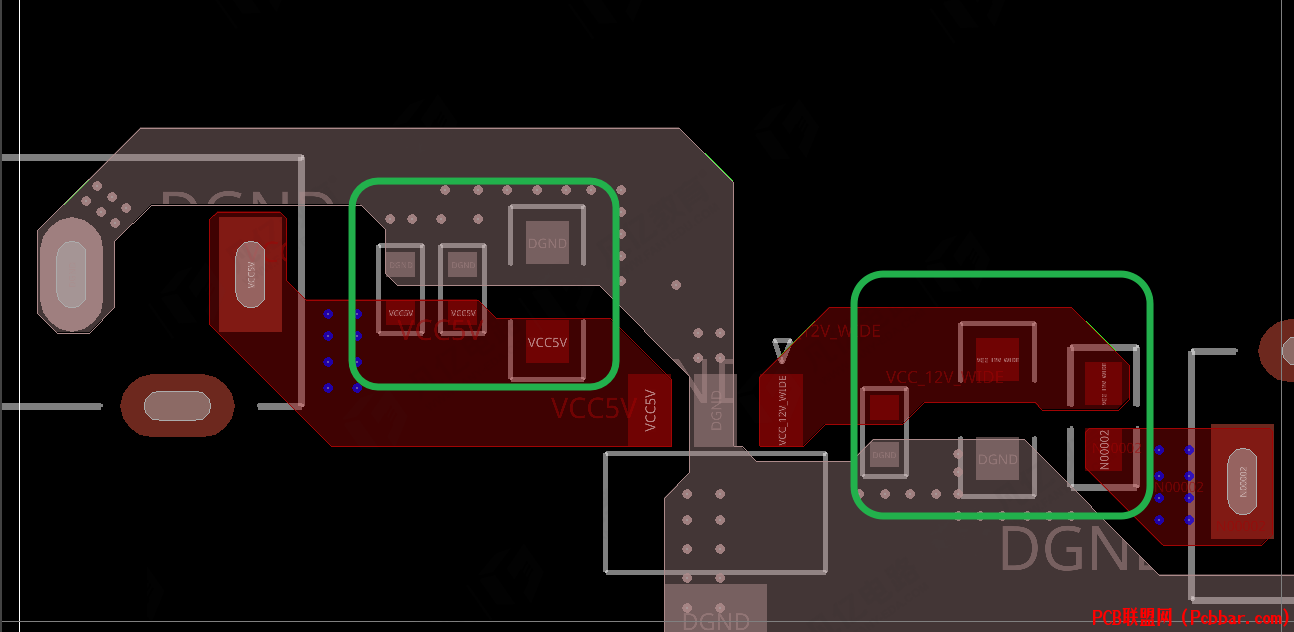

本次作业心得:
这次做这个LDO模块,感觉巩固了前面所学的知识
1.布局先找出输入路径,输出路径
2.输入输出的电容从大到小摆放
3.铺铜:每段电源都要铺铜,地最好要一起铺铜
4.打孔:电源孔打输入电源滤波器件前,打在输出电源滤波器件后       地孔就近摆放
附件是LDO模块的作业

发表于 2024-5-22 10:55:28 | 显示全部楼层
电容是不是没有摆放正确。应该按先大后小的顺序
7615

发表于 2024-5-22 10:55:50 | 显示全部楼层
其它没啥问题

发表于 2024-5-22 12:17:00 | 显示全部楼层
左边是输出 ,右边是输入  这样的话应该没有反吧
