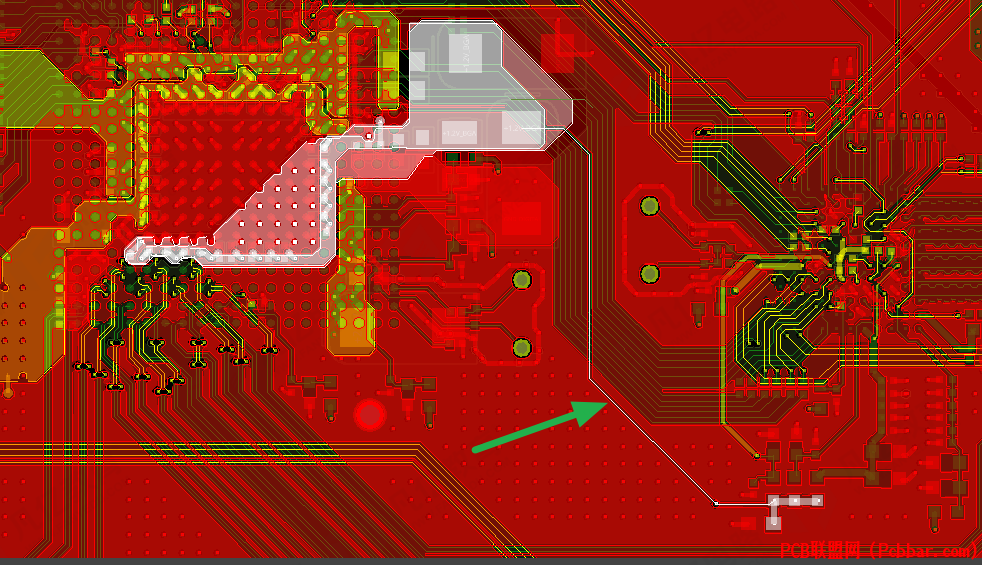

4层pcb板博通路由器板设计
botu_3.brd

发表于 2024-5-22 11:08:00 | 显示全部楼层
整板铺铜以后,这些杂散的小铜皮删除掉
7615
3万
36992
最佳新人
发表于 2024-5-22 11:10:13 | 显示全部楼层
你分割的有点问题,下面的差分都跨分割了
7615
3万
36992
最佳新人
发表于 2024-5-22 11:10:58 | 显示全部楼层
这里可以删除掉
7615
3万
36992
最佳新人
发表于 2024-5-22 11:12:49 | 显示全部楼层
这么细的电源供电,是不是过于草率
7615
3万
36992
最佳新人
发表于 2024-5-22 11:15:29 | 显示全部楼层
光模块下面要净空
7615
3万
36992
最佳新人
发表于 2024-5-22 11:16:28 | 显示全部楼层
差分中间那种碎铜 要么删除掉 要么加上地过孔
7615
3万
36992
最佳新人
发表于 2024-5-22 11:16:44 | 显示全部楼层
其他部分没啥大问题
