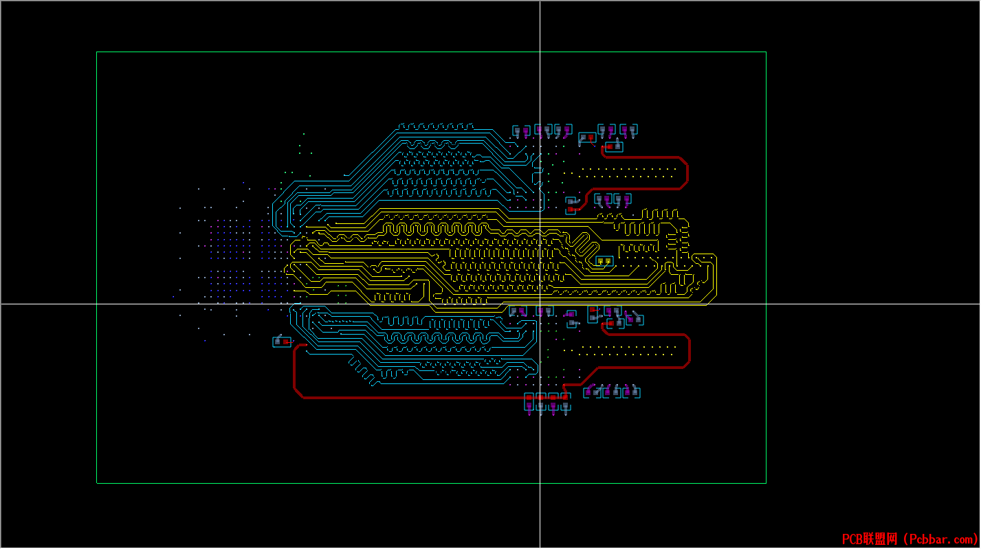

[作业已审核] 常用存储器两片DDR3 PCB设计作业

学习心得:
1,这次课程的学习,进度慢了很多,主要是从芯片需要扇出的比较多,位置的反复调整花费了大量的时间
2,学习到了T点布局的要点,主要是控制信号的走线设计
3,数据信号的布局布线、规则设置等和菊花链的设计一样的
4,对区域规则的设置的学习,加深了学习印象以及neck mode的命令运用
5,电源的处理,要将ddr的数据信号、控制信号包括在同一电源平面之内

发表于 2024-5-17 14:22:51 | 显示全部楼层
电容放在这个位置,跟DDR干涉,没办法焊接

发表于 2024-5-17 14:23:43 | 显示全部楼层
其它都做挺好

发表于 2024-5-21 07:17:58 | 显示全部楼层
忘记了,都是放在top层,我修改一下

发表于 2024-5-21 07:38:15 | 显示全部楼层
已修改
