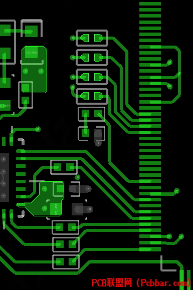

布局:
1)变压器靠近网口,转换芯片也要靠近变压器;
布线:
1)发射、接收两队差分对的队间间距要大于20mil,对内要做等长5mil误差;
2)变压器的配置电阻要加粗;
3)差分对的过孔附近要打回流地过孔;
4)CLK和复位信号要远离差分对信号;
RJ45_100M.brd

从phy芯片出来的信号的,rx tx要按阻抗线宽走,不用加粗,保证3w间距
好的,已修改。
