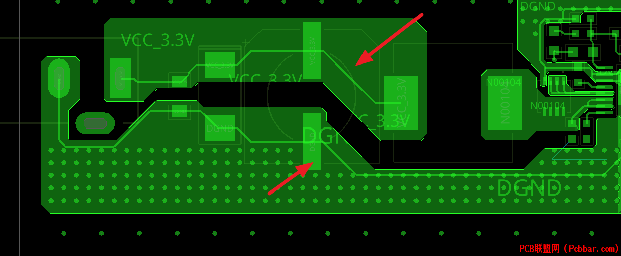

DCDC模块布局和地平面处理
dcdc1.brd

发表于 2024-5-9 09:56:19 | 显示全部楼层
铺完铜之后,这些之前走的线删除掉
7615
3万
36992
最佳新人
发表于 2024-5-9 09:58:02 | 显示全部楼层
铺了以后,相同网络的铜皮合并一下
7615
3万
36992
最佳新人
发表于 2024-5-9 09:58:25 | 显示全部楼层
其它没啥问题
