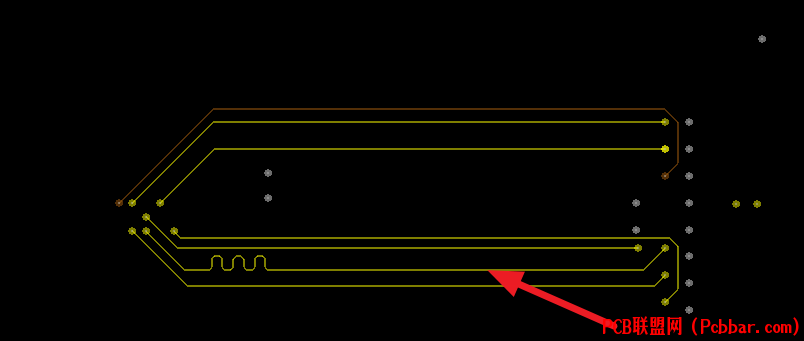

布局:
1)TF/SIM靠近板框放置,便于插拔;
2)ESD靠近TF/SIM引脚放置,有ESD的,需要先经过ESD;
布线:
1)若信号线上有ESD的,需要打过孔,得先经过esd之后再打过孔;
2)同一组的TF/SIM信号线,需要走同一层,且长度误差±150mil;
3)以时钟信号线为目标长度,误差±150mil;
4)创建等长定义时,有经过串阻,需要先建立X-***;
TF.brd

走线可以进凑一些,clk信号单独包地

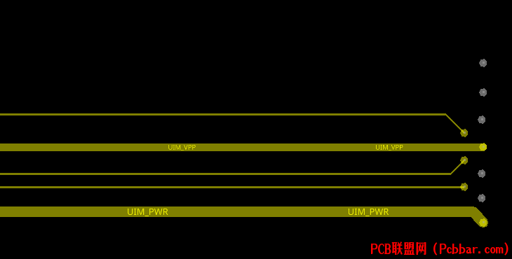

电源线尽量不要走在信号线中间。clk单独包地

作业已修改。
