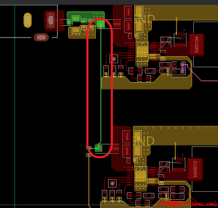

学习心得:
       1. 根据电源芯片技术规格书,了解芯片引脚的功能作用,然后根据原理图找到输入,输出,反馈,地,以及信号的主要干道来设置线宽,铜皮大小。
       2.DCDC电源模块的布局时滤波电容需要按照容值从大到小来进行排列。
       3.在布局是先对输入输出主要干道进行布局,再对反馈电路进行布局,减小反馈路径;其他元件信号线尽量靠近芯片管脚,可以用L形或一字型方式进行布局。

发表于 2024-5-6 10:41:15 | 显示全部楼层
下面一路的输入太细了
7615
3万
36992
最佳新人
发表于 2024-5-6 10:41:44 | 显示全部楼层
输出的位置是不是太窄了一点
7615
3万
36992
最佳新人
发表于 2024-5-6 10:42:22 | 显示全部楼层
地铜铺在了底层,连接不上表层的焊盘
