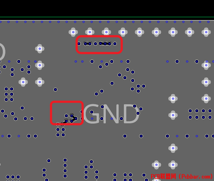

四层达芬奇开发板心得:
   这个四层板软件合了ad软件的原理图用cadence来设计,首先要用ad去生成网表,再用转换工具导出来allegro的第三方网表。再ad的原理图转换成orcad(先用ad生成。dsn文件,再用低版本的10.5的capture去打开后在使用版本的打开),方便后续的操作。用list表去抓取模块,对dsp-SDRAM-flash模块,cpld模块,视频的输出和输入模块,网口模块,最后进行电源模块布局,之后在进行层叠的设置,规则的添加,在进行后续的布线工作,在布线中要注意对晶振,模拟信号包地,蜂鸣器和网口的LED信号线加粗处理等。在对dsp-SDRAM走地址线时耗费了很多时间,需要尽快积累打孔换层的更好的出线经验。
   这个四层板项目的完成,离不开黄老师对我的一些问题的解答,非常感谢,这个项目让我在布局布线时更加清晰了,过程有些繁杂,但是完成后收获颇丰,心情也舒畅,我会再接再厉的。

地过孔全连接就行

这些过孔的间距调整一下,割裂平面

其它没啥问题,做后续的项目,可以先自己做,然后对照
