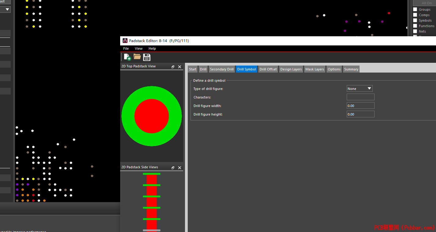

我感觉我生产文件的转孔层有问题,麻烦老师帮我看下
Z.brd
47.88 MB, 下载次数: 1, 下载积分: 联盟币 -5
7615
3万
36992
最佳新人
发表于 2024-4-30 09:55:39 | 显示全部楼层
你的过孔封装没有做图形符号,所以在钻孔层就没有标识

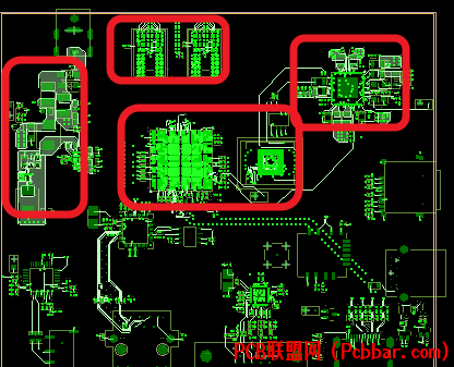

发表于 2024-4-30 09:58:02 | 显示全部楼层
重点的电路模块,可以加一个屏蔽罩预留,

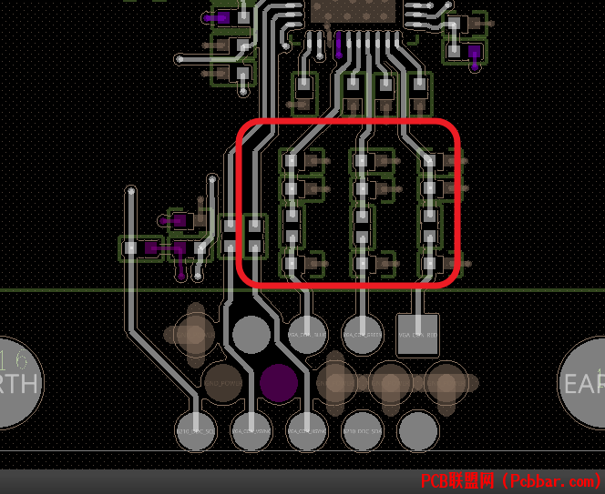

发表于 2024-4-30 09:59:36 | 显示全部楼层
RGB信号包地以后,要打地过孔
7615
3万
36992
最佳新人

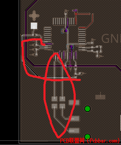

发表于 2024-4-30 10:01:46 | 显示全部楼层
音频走线要按照要求去走,尽量短,包地处理
7615
3万
36992
最佳新人
发表于 2024-4-30 10:02:20 | 显示全部楼层
别的信号不要随意的穿过模拟的部分

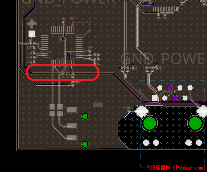

发表于 2024-4-30 10:03:05 | 显示全部楼层
不同的地分割,要注意间距,建议是1mm以上
7615
3万
36992
最佳新人
发表于 2024-4-30 10:03:43 | 显示全部楼层
既然做了分割,走线注意不要跨,
