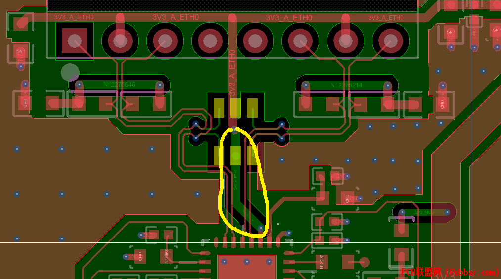

网口的差分包下地处理,L2层的地不是完整的

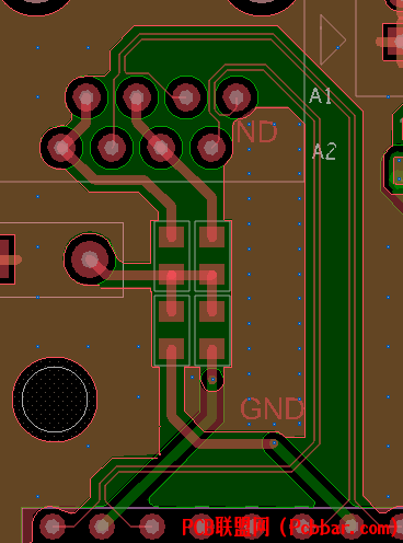

发表于 2024-4-29 11:32:13 | 显示全部楼层
这个就尽量不要从这里走了,保证差分下面的地是完整的

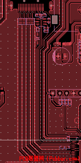

hdmi信号坐下等长设计,误差10mil
