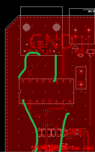

发表于 2024-4-29 10:49:52 | 显示全部楼层
差分两边走上地铜以后,打上地过孔

发表于 2024-4-29 10:50:22 | 显示全部楼层
变压器要挖空处理

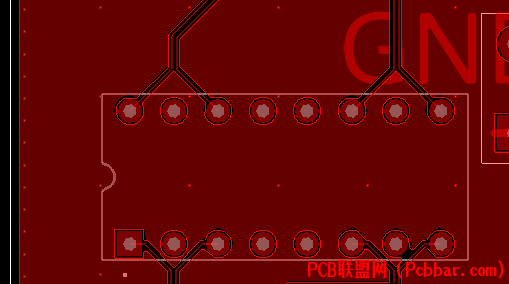

发表于 2024-4-29 10:54:00 | 显示全部楼层
这种铜要么删除掉,要么在铜皮上打上地过孔

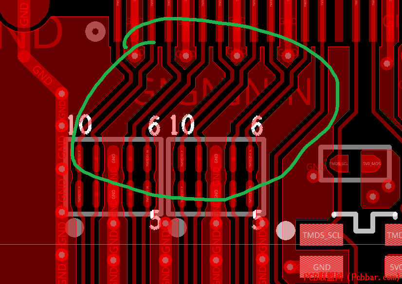

发表于 2024-4-29 10:55:03 | 显示全部楼层
HDMI的差分要做下对间的等长,误差是10mil

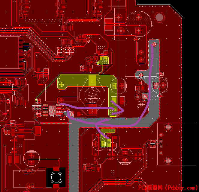

发表于 2024-4-29 10:58:17 | 显示全部楼层
电源的布局有些问题,输入输出环路绕来绕去
7615
3万
36992
最佳新人
发表于 2024-4-29 10:59:41 | 显示全部楼层
你这个电源模块旋转一下,是不是就不用绕这么一大圈了呢
7615
3万
36992
最佳新人
发表于 2024-4-29 11:01:01 | 显示全部楼层
底层这三个电源走的太长,导致地割裂很严重,要调整短一些
