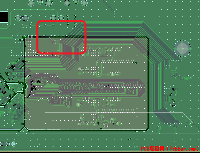

发表于 2024-5-7 16:13:42 | 显示全部楼层
flash的位置放在这里,有点太远了,数据线过长
7615
3万
36992
最佳新人
发表于 2024-5-7 16:35:10 | 显示全部楼层
DDR走线之间要满足3W间距
7615
3万
36992
最佳新人

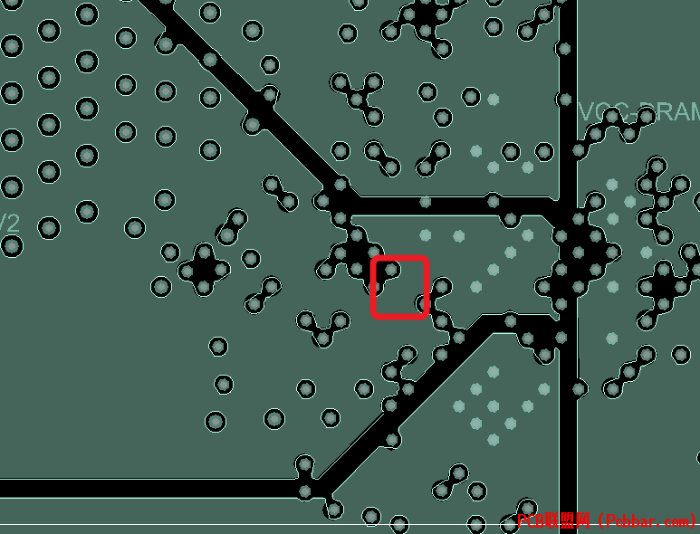

发表于 2024-5-7 16:36:49 | 显示全部楼层
铺了电源铜皮的上面就不要打地过孔了
7615
3万
36992
最佳新人
发表于 2024-5-7 16:42:20 | 显示全部楼层
就这么点可以过,载流不够

发表于 2024-5-7 16:43:04 | 显示全部楼层
flash的信号跨分割
