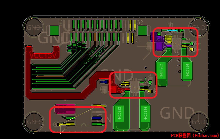

[作业已审核] 4层核心板+刘用华+PCB设计

作业:CORE.brd

发表于 2024-4-29 10:39:08 | 显示全部楼层
等长的gap间距要看组3倍的线宽
7615
3万
36992
最佳新人

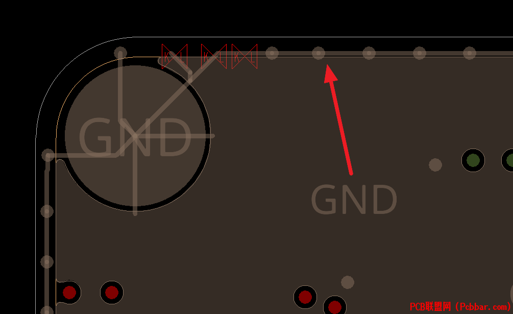

发表于 2024-4-29 10:39:41 | 显示全部楼层
铺铜的这些位置都要打上地过孔
7615
3万
36992
最佳新人
发表于 2024-4-29 10:40:19 | 显示全部楼层
电感的下方不要铺铜,也不要打孔
7615
3万
36992
最佳新人
发表于 2024-4-29 10:41:48 | 显示全部楼层
电源层内缩完以后,要记得把route  keepin改回去
7615
3万
36992
最佳新人
发表于 2024-4-29 10:43:14 | 显示全部楼层
做完记得检查一下,飞线都没有联通
28
117
845
845
发表于 2024-5-28 16:15:50 | 显示全部楼层
收到了,有的问题,是知道的,但在画板的时候就忘了。
