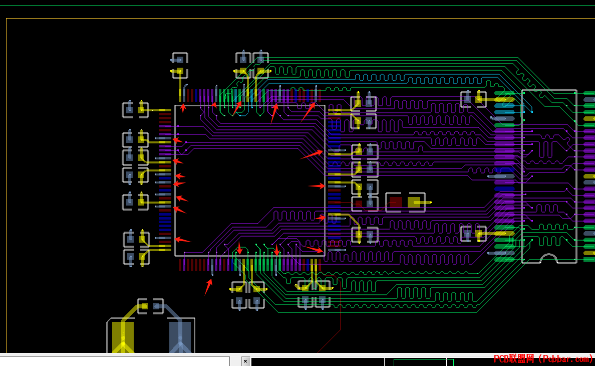

发表于 2024-4-22 13:21:25 | 显示全部楼层 |阅读模式
学习心得:
1,了解学习到了常见的额储存器以及分类,如常见的储存器FLASH、SDRAM、DDR/DDR2/DDR3/DDR4等
2,SDR、DDR、QDR等含义以及区别;DRAM、SRAM、SDRAM的定义以及区别
3,学习了SDRAM的管脚定义,知道了哪些是数据管脚、哪些是控制、地址、时钟管脚等
4,布局原则:
①点对点的对称式布局方式
②SDRAM靠近BGA放置
*当中间无排阻时:600-800mil;当中间有排阻时:800-1000mil(Bank中心距离)
④滤波电容靠近IC管脚进行摆放
5,布线原则:
①特性阻抗:50欧
②数据线每9根尽量走在同一层(D0~D7,LDQM;D8~D15,HDQM)
*信号线的间距满足3W原则,数据线、地址(控制)线、时钟线之间的距离保持20mil以上或至少3W
④空间允许的情况下,应该在它们走线之间加一根地线进行隔离。地线宽度推荐为15-30mil
6,数据分组
1、低八位数据组sdram_data_bus:D0~D7,LDQM
2、高八位数据组sdram_data_bus:D8~D15,HDQM
3、地址线,控制线,时钟线设为一组:sdram_addr_bus
7、等长规则
1、低八位数据组等长 误差范围+/-50mil
2、高八位数据组等长 误差范围+/-50mil
3、地址线,控制线,时钟线一起等长 误差范围+/-100mil
SDRAMX1.rar
99.56 KB, 下载次数: 1, 下载积分: 联盟币 -5

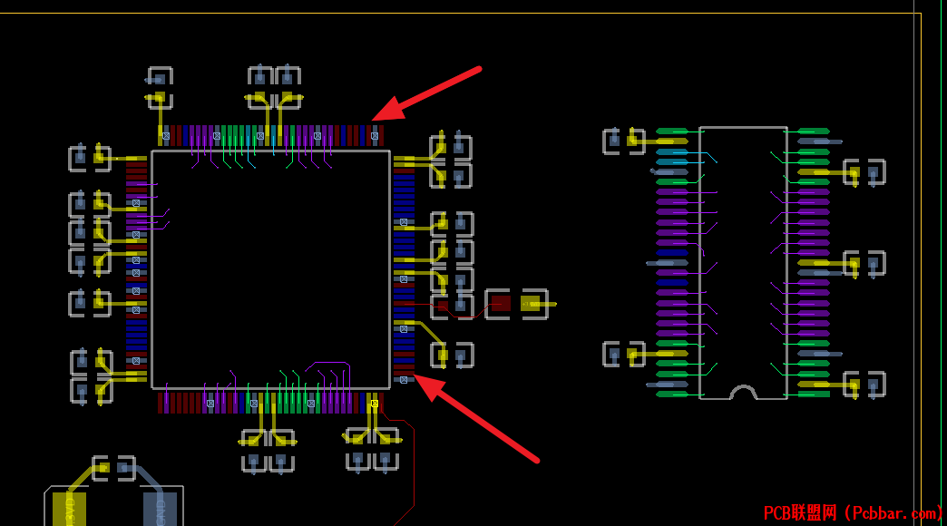

发表于 2024-4-22 16:30:37 | 显示全部楼层
地焊盘的过孔都没有扇出,地没有联通
7615

发表于 2024-4-22 16:31:06 | 显示全部楼层
布局布线没啥问题

发表于 2024-4-23 09:41:21 | 显示全部楼层
cesc 发表于 2024-4-22 16:30
地焊盘的过孔都没有扇出,地没有联通
老师,错误已修改

发表于 2024-4-23 09:43:17 | 显示全部楼层
地焊盘的过孔都没有扇出,地没有联通
老师,已修改
