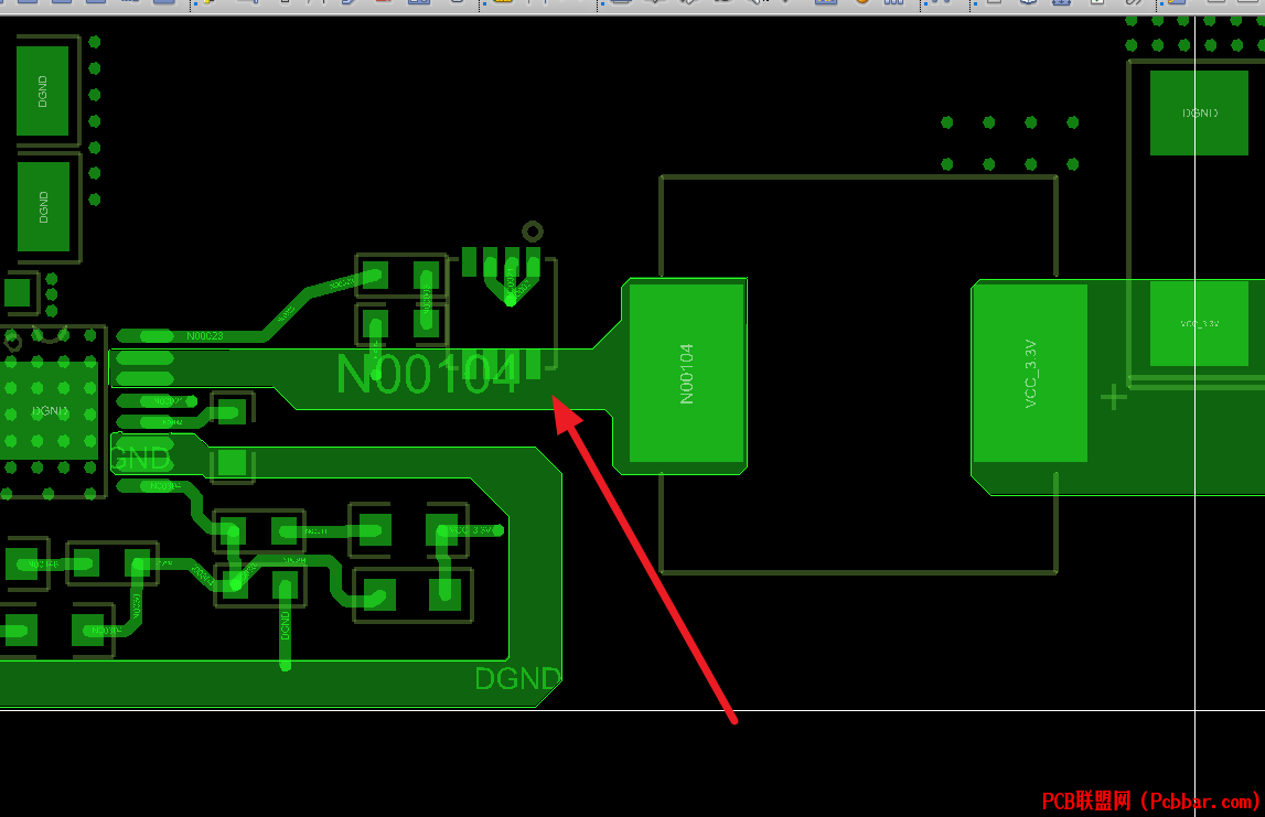

DC-DC作业

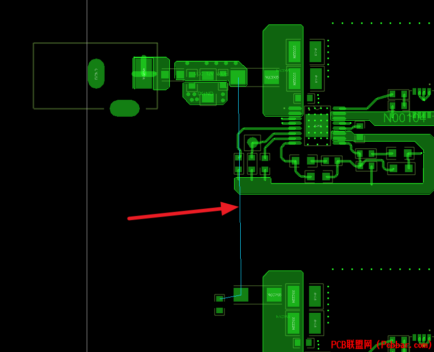

发表于 2024-4-23 17:42:29 | 显示全部楼层
这个地铜铺到底层去了,表层的全没连接上
7615
3万
36992
最佳新人
发表于 2024-4-23 17:43:01 | 显示全部楼层
这个输入的地方也要连接上吖

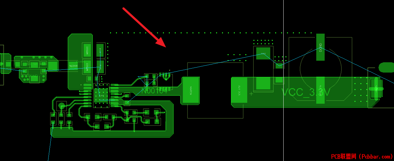

发表于 2024-4-23 17:44:19 | 显示全部楼层
电感距离IC要尽可能近,

发表于 2024-4-23 17:44:58 | 显示全部楼层
电容要先大后小的顺序
