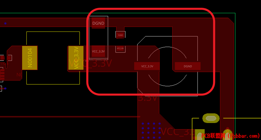

刘博提交的DCDC模块和LDO模块作业
LDO-zuoye.brd
874.05 KB, 下载次数: 1, 下载积分: 联盟币 -5
TPS54550_DCDC_zuoye.brd
1.03 MB, 下载次数: 1, 下载积分: 联盟币 -5

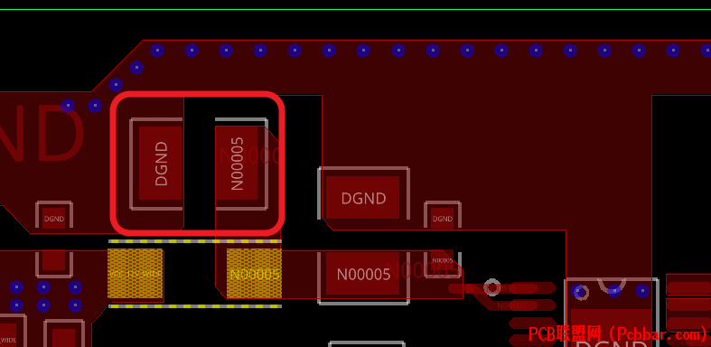

发表于 2024-4-23 17:13:37 | 显示全部楼层
1、过孔打的太近了
2、铺铜不要出现直角

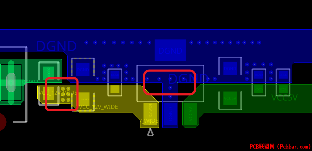

发表于 2024-4-23 17:16:57 | 显示全部楼层
输入这样连线太细,全铺铜进去

发表于 2024-4-23 17:17:51 | 显示全部楼层
大电容放在电感的后端,呈一字型布局

发表于 2024-4-23 17:18:51 | 显示全部楼层
电感距离电源IC芯片太远,要靠近摆放,并增加铺铜宽度

发表于 2024-4-23 17:19:33 | 显示全部楼层
输出电容的方向按照先大后小的顺序摆放
