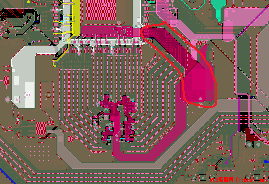

1.包地打孔

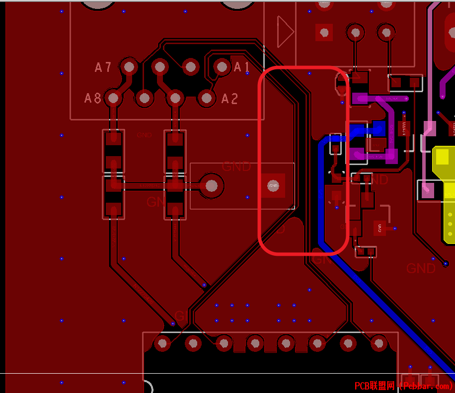

发表于 2024-4-23 17:27:28 | 显示全部楼层
网口的差分信号尽量离其它信号远一些,满足4W间距,铺铜包地以后,要打上地过孔,然后需要做等长处理

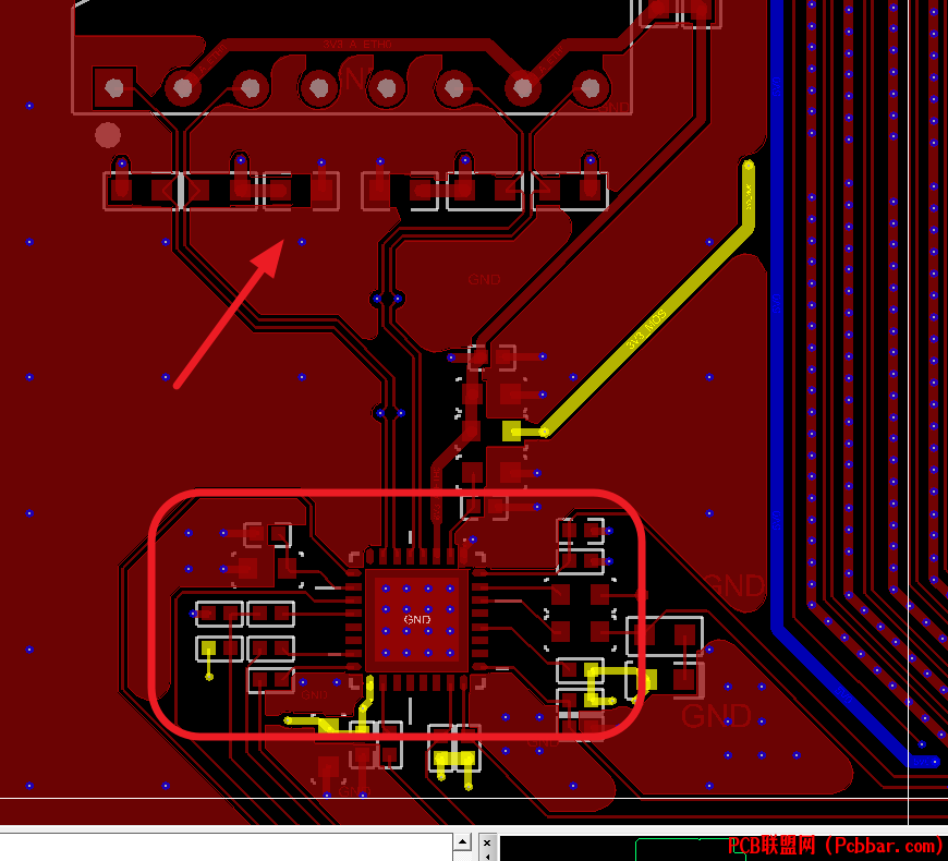

发表于 2024-4-23 17:29:26 | 显示全部楼层
phy芯片上移一些,靠近变压器摆放,让差分更短

发表于 2024-4-23 17:32:35 | 显示全部楼层
尽量保证USB连接的差分不要打过孔

发表于 2024-4-23 17:33:50 | 显示全部楼层
这个电源尽量不要从这里进去,保证DDR下面的都是完整的地
7615
3万

发表于 2024-4-23 17:34:51 | 显示全部楼层
nand  flash也尽量放近一些,线太长
