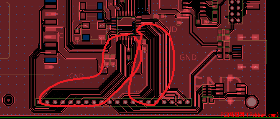

发表于 2024-4-11 17:30:47 | 显示全部楼层 |阅读模式
总结
两层板布线以及地处理 电源处理
光绘输出步骤
这些信号可以的话,满足一下3W间距要求

发表于 2024-4-22 16:29:04 | 显示全部楼层
包地地线上的尾部,加上地过孔

发表于 2024-4-22 16:29:16 | 显示全部楼层
其它问题不大
