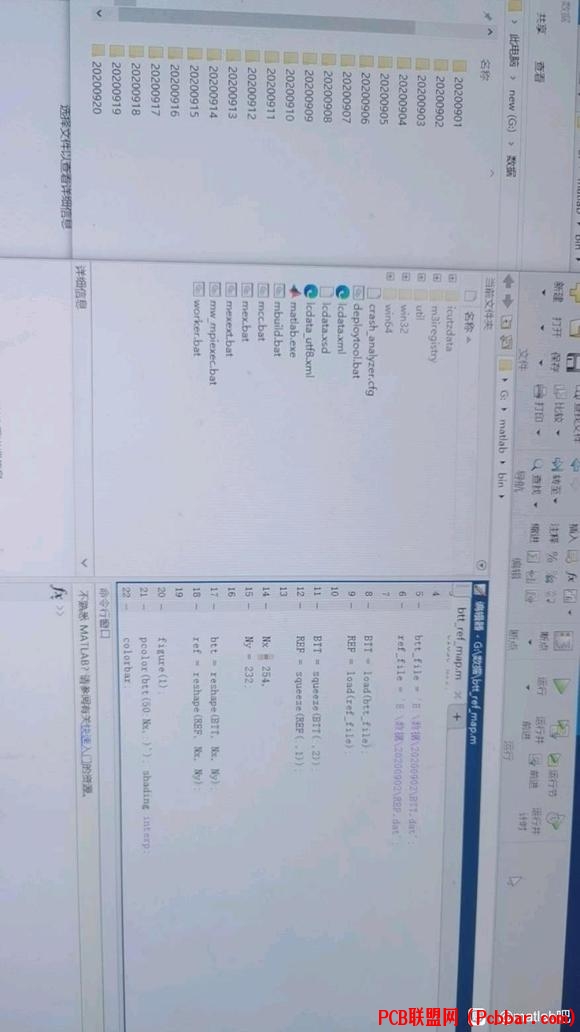

现在我要把30天的数据统计起来,用find函数和length找出一定范围内点的数目,现在我会处理单天的数据了,弄成了一个254*232的二维数组,请问要怎么把30天的数据一次性统一计算呀

批量导入文件,再用循环不行吗?

批量读取文件夹下的数据,你搜下相关函数就行。然后调用你这个单天处理数据的程序

写一个循环都导入进来,把每天的reshape成一个向量,把不同天的在一个纬度上拼接起来,所有数据不就是一个(Nx*Ny,30)的矩阵了,二维不方便操作就再reshape成总的向量,最后在用find和size去算数量
