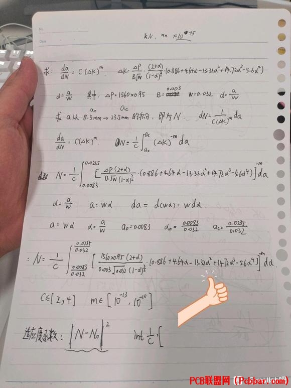

求助大神,韩c和m的定积分,已知200个c和m,怎么分别带入求这个式子的定积分并输出两百个值?

循环

Paris law啊

积分过程用一维的高斯积分就可以,注意函数要二阶可导才能用高斯积分,如果不是,就用integral
