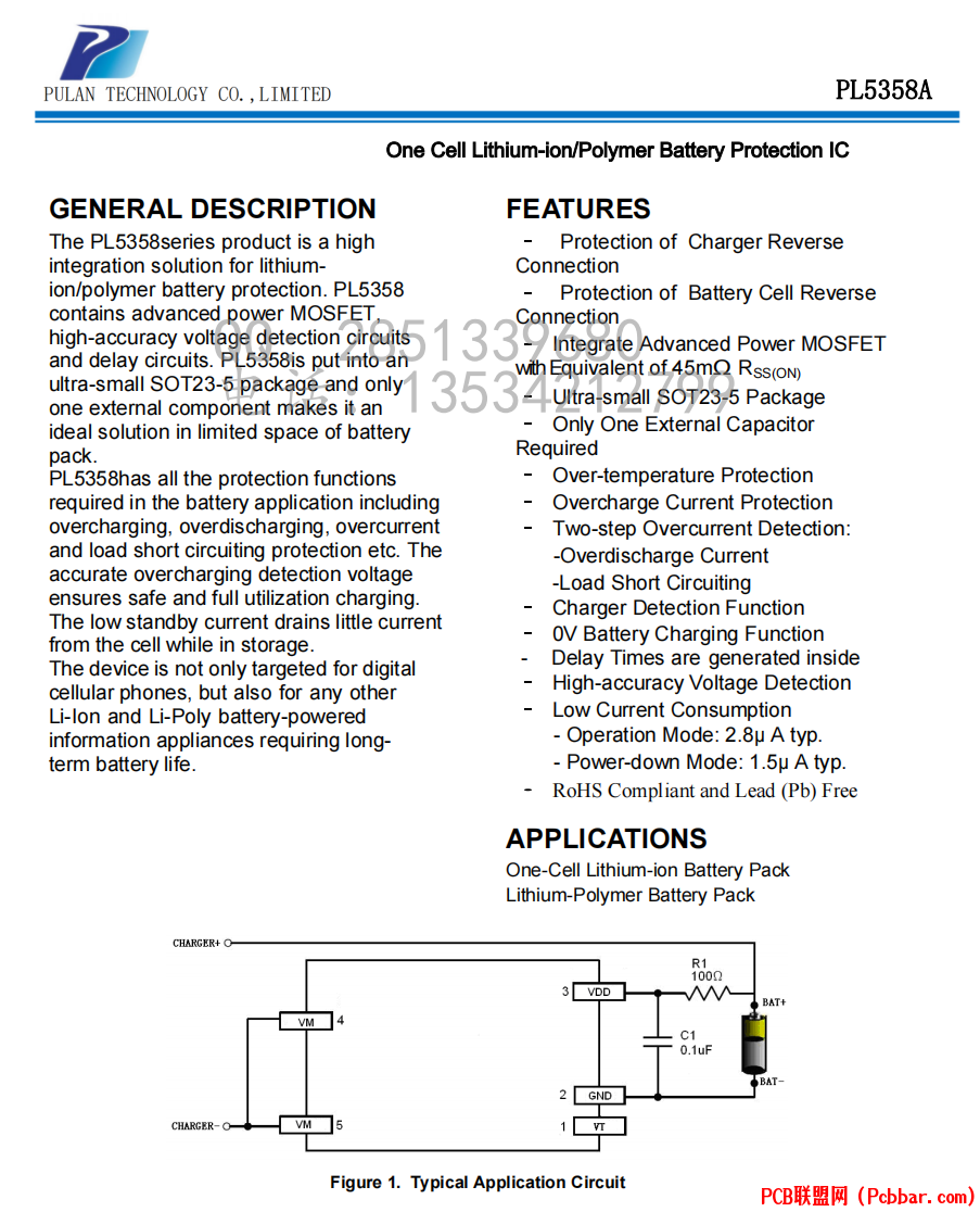

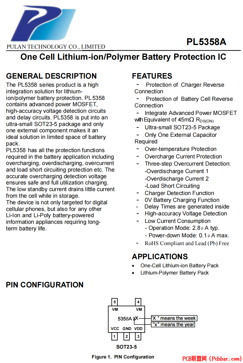

PL5358 SOT23-5 单节锂离子/聚合物电池保护IC
1084
1170
13064
发表于 2024-4-3 12:07:54 | 显示全部楼层 |阅读模式

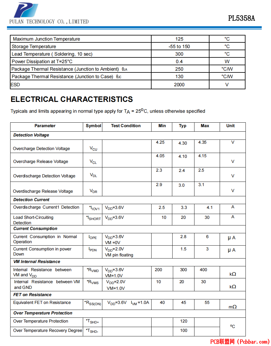

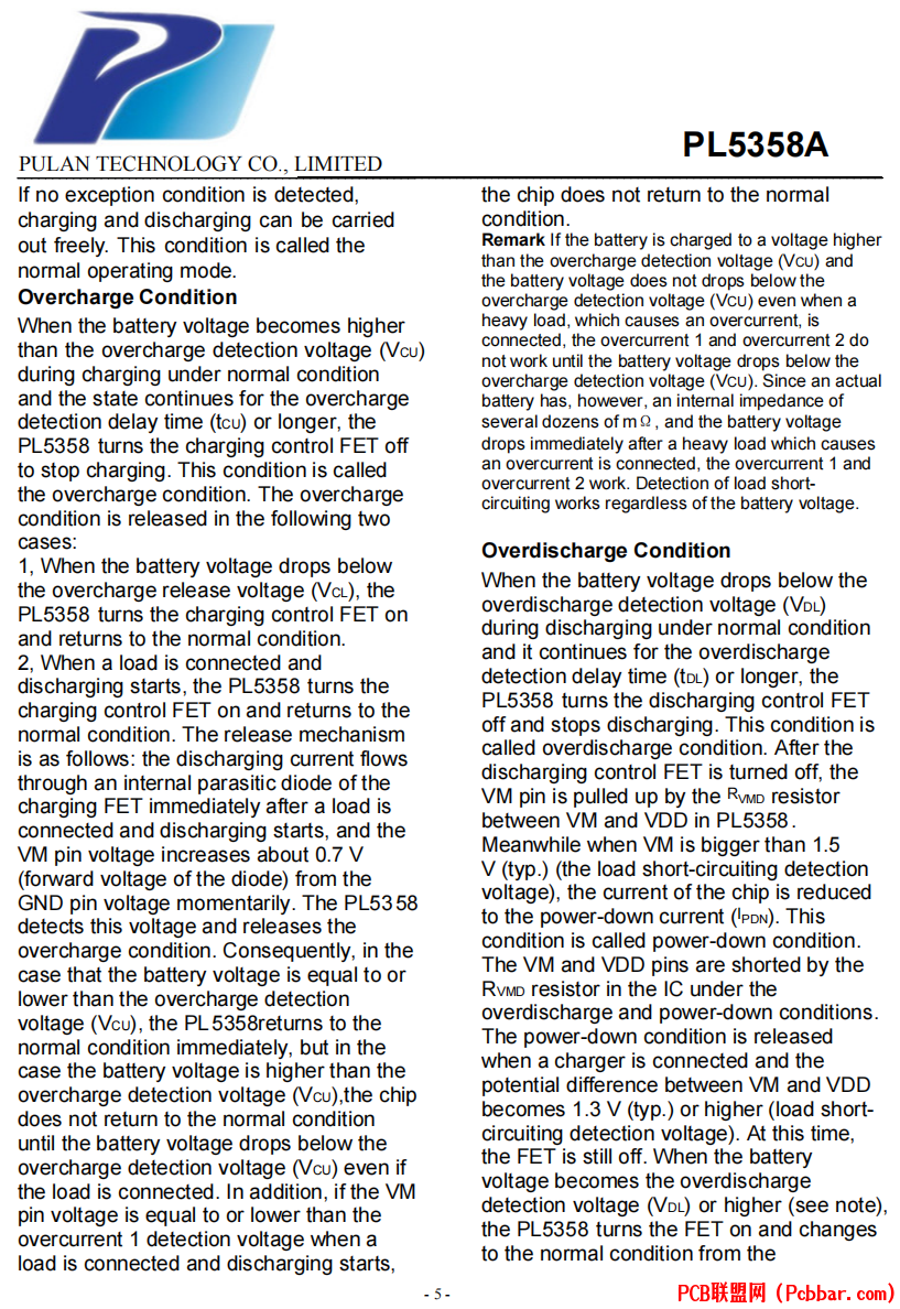

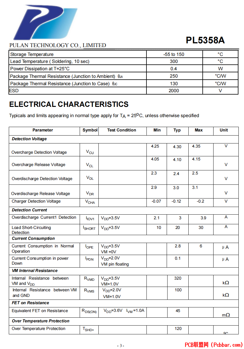

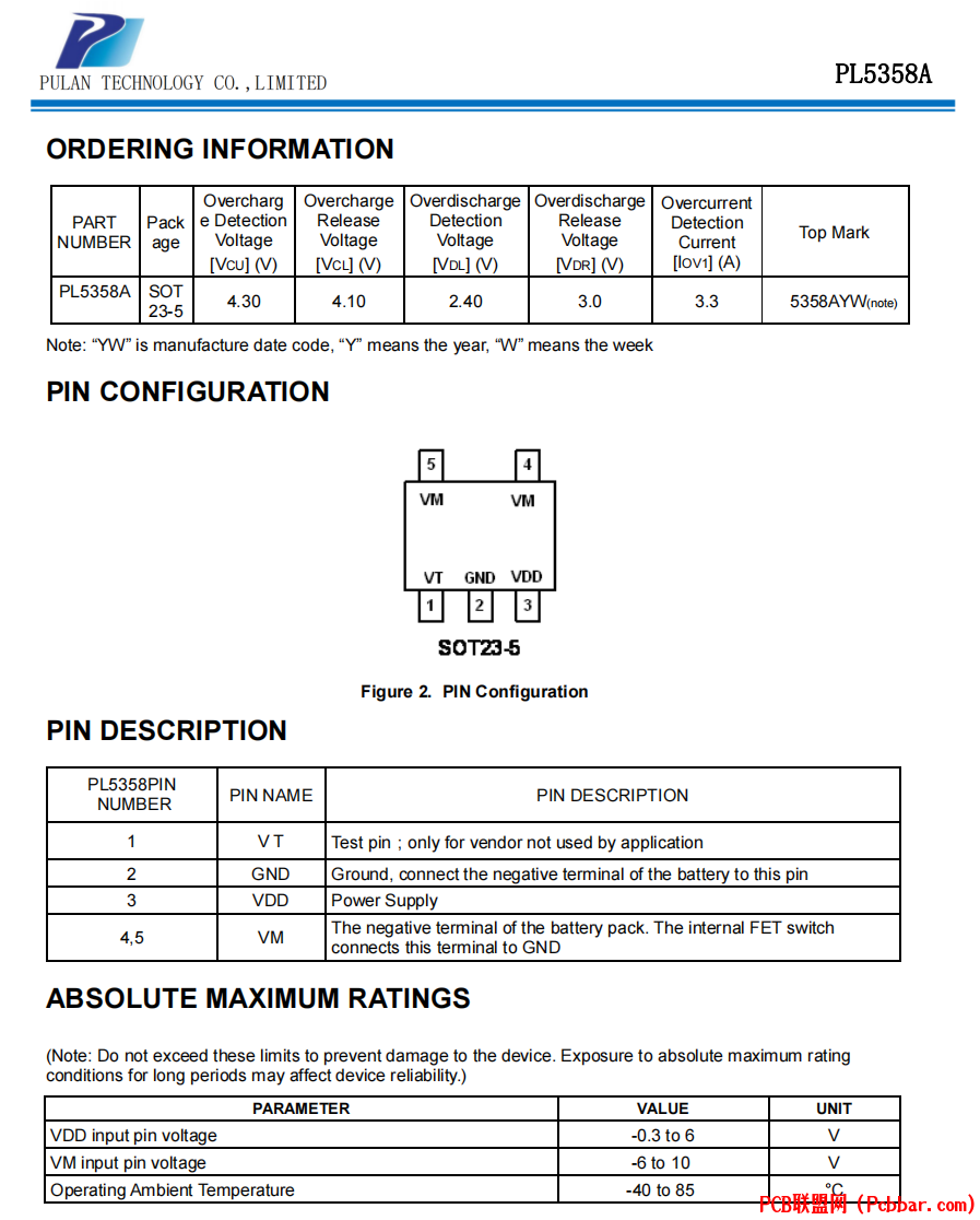

概述

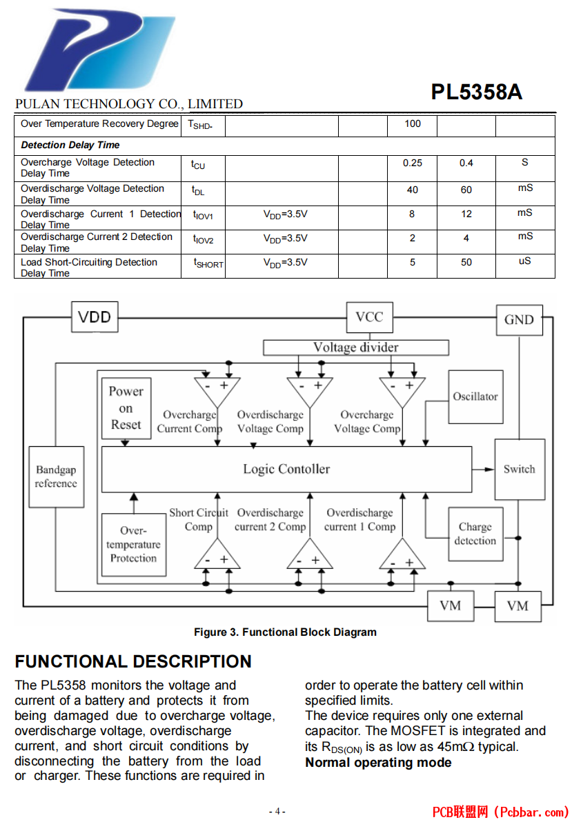

  PL5358系列产品是一个高锂电集成解决方案离子/聚合物电池保护。PL5358包含先进的功率 MOSFET,高精度电压检测电路和延迟电路。PL5358 被放入超小型 SOT23-5 封装且独一无二一个外部组件使它成为一个电池空间有限的理想解决方案包。
  PL5358 具有所有保护功能电池应用中需要,包括过充电、过放电、过流
和负载短路保护等。这精确的过充电检测电压确保安全和充分利用充电。低待机电流消耗电流在存储时从单元中。
  该设备不仅针对数字手机,也适用于任何其他手机锂隆和锂聚合物电池供电信息设备需要长-电池寿命。
